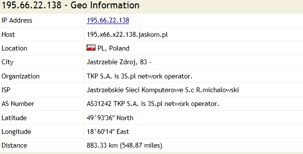

@@@guilherme_r
Olhando para o teu ultimo tracert os dois ip´s que te pedi para testar um é na polonia o outro é nos estados unidos .
Não sei porque é que o jogo está a ligar para os estados unidos quando estás jogar na europa .
