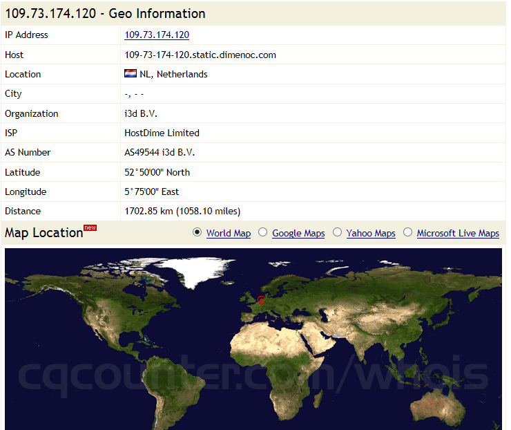

o ip é este
109.73.174.120:25400
Agora o pin esta normal, isto acontece sempre por volta das 21:00 a 01:00
Isto tamebm acontece em servidores espanhois, Ingleses e alemães, se quiseres eu posso te dar os ips onde eu costumo jogar, mas isso passa-se na generalidade em servidores deste paises
esse ip é do UK, por isso que á noite tens problemas como o resto do pessoal...
https://db-ip.com/109.73.174.120
Reputação 3
o servidor é nacional, enganei-me a escrever a pota do ip
esta aqui a pagina do battlelog com os detalhes e com o ip do servidor
http://battlelog.battlefield.com/bf4/servers/show/pc/8e919993-3ad6-45e9-b86e-8716122b8a27/Tugas-United-Infantry-Only-High-Tickets/

O servidor e propriedade de alguém em Portugal mas está alojado no estrangeiro .
Não existem servidores de BF4 alojados em Portugal.
O departamento competente pela resolução deste problema já foi informada e esta a averiguar o problema .
Reputação 3
mas na descrição do servidor no browser(server deatais) do battlelog diz que o servidor esta em Portugal, no link que eu coloquei atras na localização diz que a região é Europe, esta não é nenhuma pagina criada pelo pessoal, mas sim pelo próprio browser, acho que esta informação não pode ser editada por ninguem, logo eu acho que o servidor é nacional, até que a nivel de pings quando tudo esta ok eles são na ordem dos 20-30 ao contrario do UK que são na ordem dos 50

Eu não consigo ver o pi no link que deste , coloca aqui o ip certo sff.

o ip é este
no link que eu coloquei, no canto inferior direito esta la ip
nessa mesma tabela, mas no canto superior esquerdo esta a dizer que o servidor esta em portugal
eu vou reportar o problema diretamente, de qualquer forma toda a ajuda é bem vinda

Tal como tinha dito o server é português mas está alojado no estrangeiro , não existem servers alojados em Portugal .
http://www.ggc-stream.net/server/120765/Tugas+United
