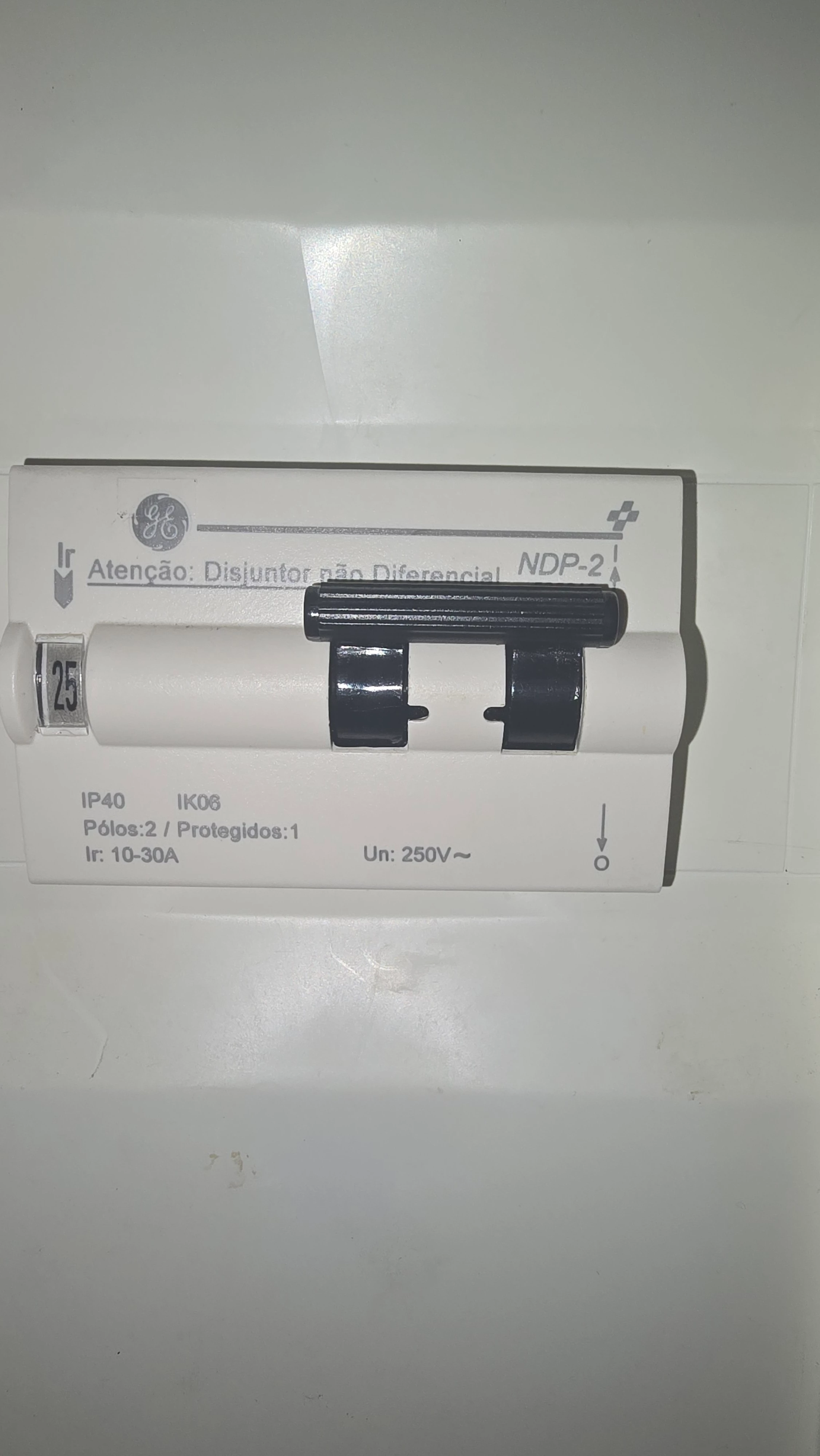

Olá, meu disjuntor está a marcar 25A mesmo podendo ir a 30A, fiz mes passado a alteração na MEO para ir de 5,75KVA na potencia contratada para 6,9KVA, mas mesmo assim ainda continua a 25A.
Falta algo da minha parte?

A Alteração que fez para a Potência de 6,9KVA, no seu Contrato, já deve estar aplicada no seu Contador de Eletricidade, Corretamente
O Diferencial é que está Limitado a 25A, e para Alterar deve então pedir a um Eletricista da sua Parte, que vá a sua Casa e altere no mesmo para 30A
Pois a MEO e a E-Redes não tem Responsabilidade, Nem Nada a Ver, com o Resto da sua Instalação em sua Casa, após o Contador de Eletricidade

Se acreditar que há um problema na potência tem de contactar a E-Redes 218 100 100, já que a MEO Energia é apenas comercializadora.
