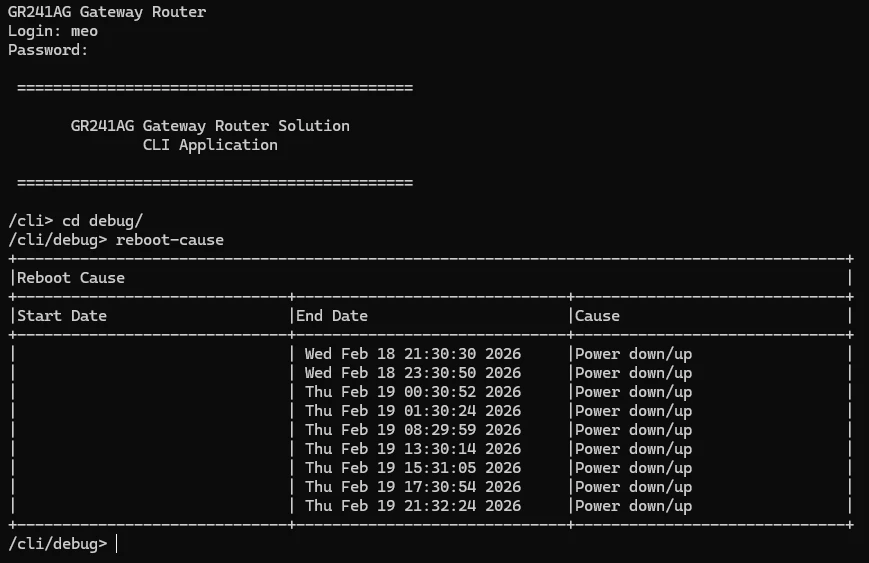

  • Visitante
  • February 19, 2026
Estou com exatamente o mesmo problema desde a semana passada.
Na segunda-feira liguei para o apoio. Como não tinham técnico disponível de imediato, disponibilizei-me para ir levantar um equipamento a uma loja. Fui buscar um router e, quando cheguei a casa, verifiquei que era um equipamento de 2017.
Liguei-o e, passado algum tempo, reboot.
Uma hora depois, novo reboot.
Estava ainda pior do que o anterior.
Voltei a contactar o apoio e, no dia seguinte, veio um técnico a casa. Trocou o transformador do router. Comentou inclusive que talvez o melhor fosse pedir um dos modelos mais recentes, mas não desenvolveu muito o assunto.
Como o equipamento continuou a reiniciar, liguei-o através de uma extensão a outro ponto de luz da casa, para excluir a hipótese de ser a tomada onde estava ligado. O problema manteve-se.
Voltei a ligar para o apoio e, quando mencionei a substituição por um modelo mais recente, disseram-me que “não tenho direito a router novo”.

  • February 19, 2026
Olá ​@H3ld3rM3
O Fibergateway WiFi 5 é realmente dessa data, 2017. Sugiro que na próxima renovação com o MEO que tente obter a mensalidade do Router WiFi 6.
Se tiver muitos problemas com este atual, pode ser que o Apoio Técnico troque o router por um WiFi 6, insista novamente com o Apoio Técnico.
  • Visitante
  • February 20, 2026
Depois de mais alguns telefonemas, foi agendada nova visita técnica.
O técnico veio novamente com um router exatamente igual ao anterior para instalar.
Não aceitei a substituição pelos mesmos motivos que já tinha explicado anteriormente: não fazia sentido trocar por outro equipamento antigo com o mesmo histórico de avarias.
O técnico ainda fez vários telefonemas para o superior dele, mas continuou a dizer que não tinha autorização para deixar um modelo mais recente. Limitou-se então a fazer algumas alterações no servidor e a trocar fisicamente o meu cabo para outra porta no PDO e foi-se embora.
Sinceramente, eu já sabia que aquilo não ia resolver nada.
E assim foi. Às 12h30… novo reboot.
Voltei a ligar para o apoio. Estive cerca de 30 minutos em linha até ser atendido, mas desta vez valeu a pena. Falei com a Sra. Ana. Expliquei-lhe toda a situação desde o início. Apesar de não ter qualquer culpa no processo, percebeu perfeitamente o problema e mostrou-se genuinamente incomodada com a forma como a situação estava a ser tratada.
Disse-me claramente que, perante um problema persistente e já reportado várias vezes, eu tinha direito à substituição por um modelo mais recente. Informou-me que podia levantar um router Wi-Fi 6 numa loja.
Assim fiz.
Fui à loja e levantei o router Wi-Fi 6. Para quem não esteja atento: externamente o modelo é praticamente igual ao Wi-Fi 5. A diferença está no interior.
Cheguei a casa, liguei o equipamento… e os reboots de hora a hora simplesmente desapareceram.
Problema resolvido.
