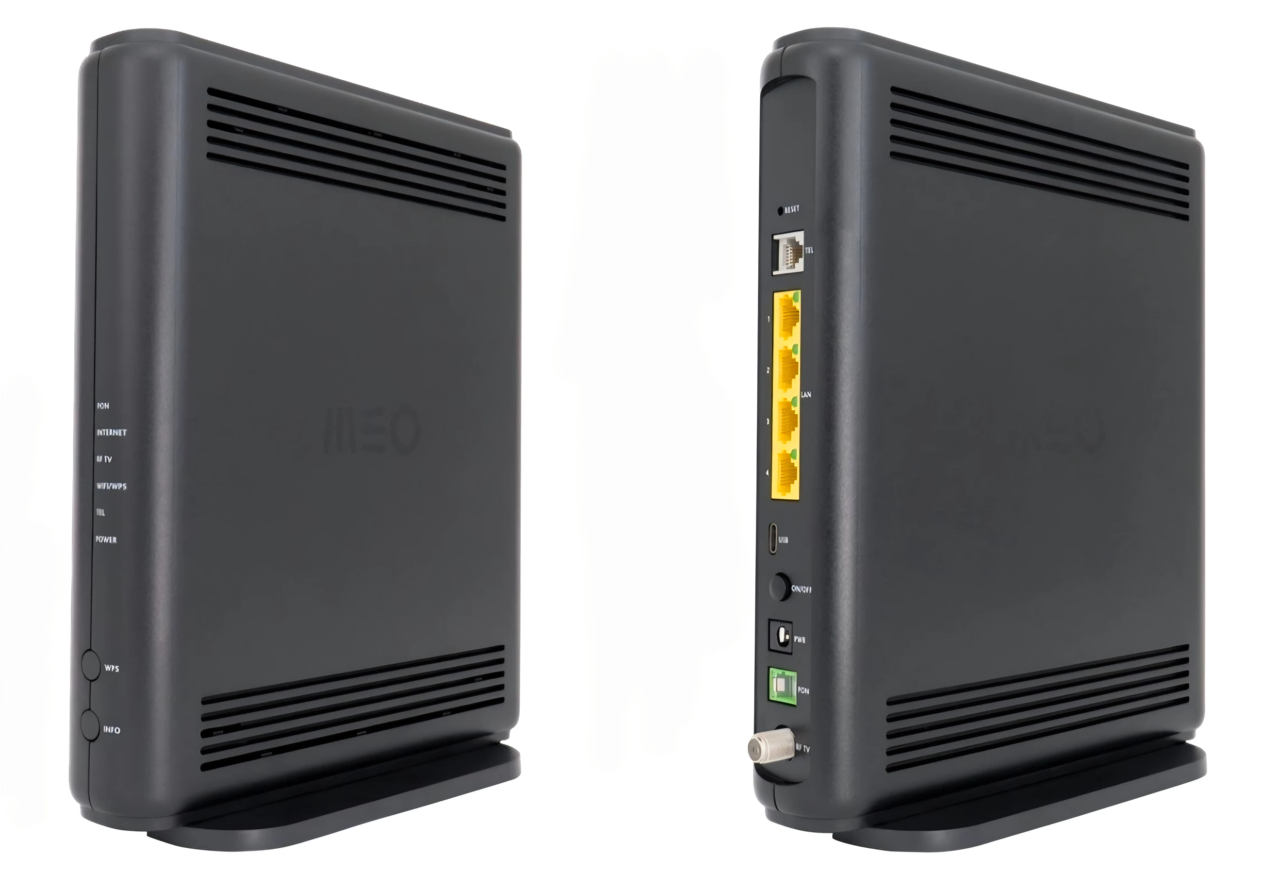

Rafa_UserFiberMEO
Olá Novamente ​@jimmy_pdl e ​@nars
Suguiro Vivamente que Vejam com o Apoio Técnico, ou ao Cliente, a Possibilidade da Troca para o FiberGateway Wi-Fi 6, que Devem Resolver o Problema
O Modelo Wi-Fi 6 tem Sim Saída RF TV, tal como o Modelo Wi-Fi 5 (GR241AG). Eles até são Quase Parecidos Esteticamente. Mas Tem Apenas Uma Porta TEL (Que Já Agora ​@nars, Não lhe Consigo Dizer que se no modelo Wi-Fi 5, mesmo tendo Duas, se Funcionam Ambas em Simultâneo, ou Apenas Só Uma)
Vejam o Modelo FiberGateway Wi-Fi 6 na Imagem Abaixo >
O Modelo Wi-Fi 7, Esse Sim, É Que já Não Tem Mais essa Saída RF TV (o Que é uma Grande Pena) Conheçam aqui o FiberGateway Wi-Fi 7 e as Diferenças entre a Versão Wi-Fi 6 >
