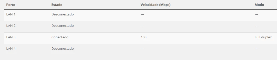

Tenho um serviço contratado de 500Mbps e estou com um problema de velocidade na ligação por cabo. O meu router está ligado a um switch gigabit (TP-Link TL-SG105S) e desse switch sai um cabo CAT6 que vai diretamente para o meu computador. No entanto, a velocidade que obtenho no PC está limitada a 100Mbps.
Fiz um teste ligando diretamente um cabo do router a um portátil, e nesse caso consegui atingir os 500Mbps, o que me leva a crer que o problema está entre o router e o switch.
A minha dúvida é se o cabo que liga o router ao switch pode estar a causar o problema, já que não tem indicação do tipo (não sei se é CAT5e, CAT6 etc). Acham que pode estar aqui a origem do problema ou será outra coisa?
PS: Na página de gestão do router, a porta LAN 3 (onde está ligado o switch) aparece como conectada a 100 Mbps em full duplex, não sei se isto é útil mas de qualquer forma fica aqui.

Olá ​@Vascoazev2074
Tem de ser no mínimo Cat5e, essa informação deve estar no cabo. Também pode ser da placa do PC que não suporta Gigabit.
