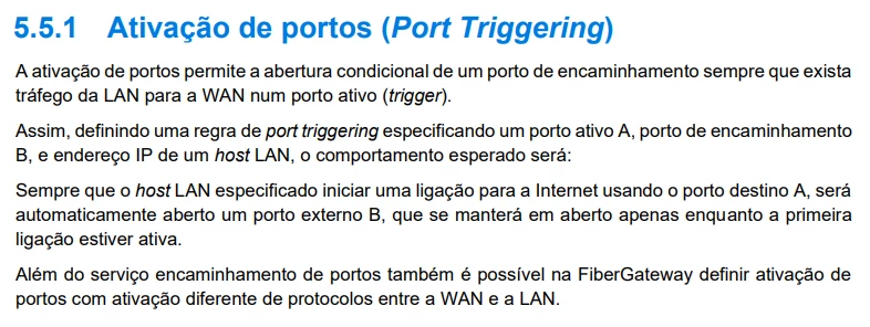

Já agora, sabe-me dizer por favor qual a diferença entre as opções “encaminhamento” e “abertura” de portos? “Abertura” também fala em “encaminhamento”...

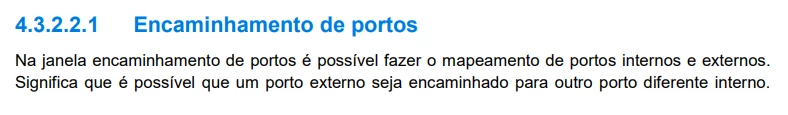

  • May 7, 2026
Olá ​@vqe
De acordo com o manual do Fibergateway:
Se quer abrir uma porta num dos dispositivos da sua rede para fora tem de ser via Encaminhamento de portos (Port Mapping). Pelo que mostrou a regra está criada. Tem a porta “a funcionar” no dispositivo com o IP 192.168.1.69?
