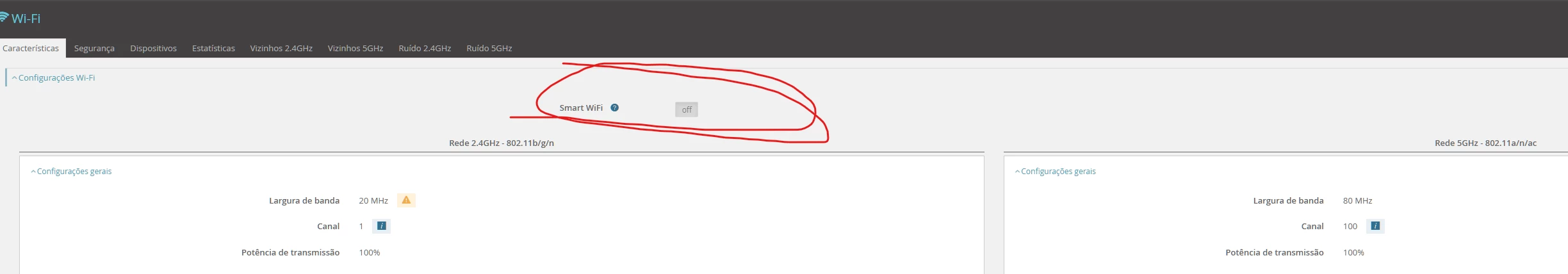

Como faço para desativar o Smart Wifi como conseguia fazer nos ruouter meo anteriores ao 6 ?
Solução por Rafa_UserFiberMEO
Olá ​@elmanoduarte
Agora, em Qualquer Versão do FiberGateway, só é possível Desativar o Smart Wi-Fi contactando o Apoio Técnico através das Linhas de Apoio MEO >
Poderá é a Partir da app MEO Smart Wi-Fi > escolher se um Certo Equipamento (Telemóvel, PC, TV, Impressora, etc.) se Ligue a Melhor Banda  Automaticamente (Smart Wi-Fi) ou se Ligue Apenas, e Específicamente, a Banda 2.4GHz ou 5GHz a sua Escolha
Assim Consegue, e já irá ajudar, caso queira configurar um Dispositivo que Suporte apenas 2.4GHz, escolhendo então apenas essa Banda no Equipamento que Estiver a Fazer a Configuração
Ou até em ter um Equipamento Ligado na Banda Mais Rápida para uma Melhor Preformance em Jogos, e etc. Escolhendo apenas a Banda 5GHz (se o Equipamento for Compatível)

Obrigado, isso foi uma das tentativas, mas não resultou na configuração de um Robot aspirador.
A safa foi após um contacto técnico da MEO, foi me habilitado durante uma hora a possibilidade de desativar o SmartWiffi.
Assim que isso foi feito, consegui de imediato configurar o equipamento, e depois o router voltou à configuração a qual me foi dito que por nova política da empresa tem de ficar inativa a opção para o smart wifi.
Segundo o que me foi dito existiram abusos por parte de utilizadores que punha em risco a integridade do serviço MEO.
a NOS também tem a mesma política. Resta esperar que a MEO consiga alguma forma de ultrapassar a situação, além da aplicação que apontaram aqui.

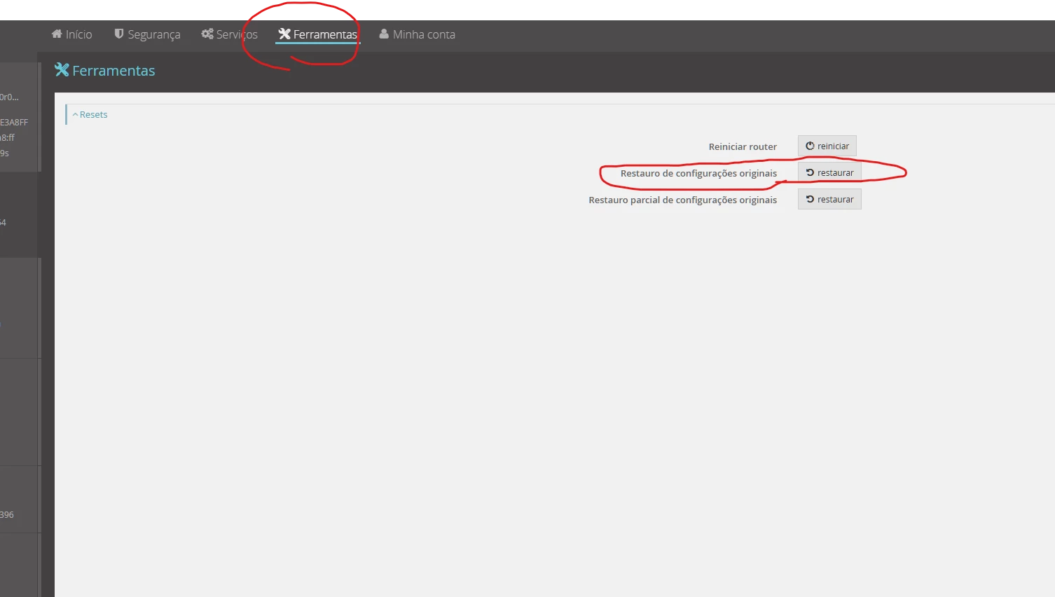

Boa noite, RESOLVIDO, sem ligar para a meo.
Então vão até 192.168.1.254 no navegador e faça login com meo como utilizador e meo como palavra-passe
vão até ao separador “FERRAMENTAS” e depois
  - Restauro de configurações originais (clicar em Restaurar)
Aguardar 2/3 minutos, pode acontecer repor o nome da rede e palavra-passe original (que estão por baixo do router) no meu caso a 2.4g ficou igual e 5G alterou a palavra-passe para a origina!
resultado final 👍👍👍, resolvido
Rafa_UserFiberMEO
Olá ​@carlosfructuosa-47853
Obrigado pela Dica!
Mas, Já Agora, o seu FiberGateway é o Modelo Wi-Fi 5 (GR241AG), Certo?
Pois Há que Notar que nos Modelos Wi-Fi 6 e Wi-Fi 7, Mais Recentes, que já vêm com o Smart Wi-Fi Ativo por Padrão, Poderá Já Não ser Possível Fazer Isso... Mas é Sempre uma Questão de Experimentar
  • July 7, 2026
Essa solução pode nem sempre funcionar, pois nos routers mais recentes (e respetivos firmwares) o Smart WiFi vem ativado por defeito e mesmo com reset não resolve.
Ainda bem que funcionou no seu, no entanto nos modelos mais recentes é necessário contactar o 16209 a solicitar a desactivação.
