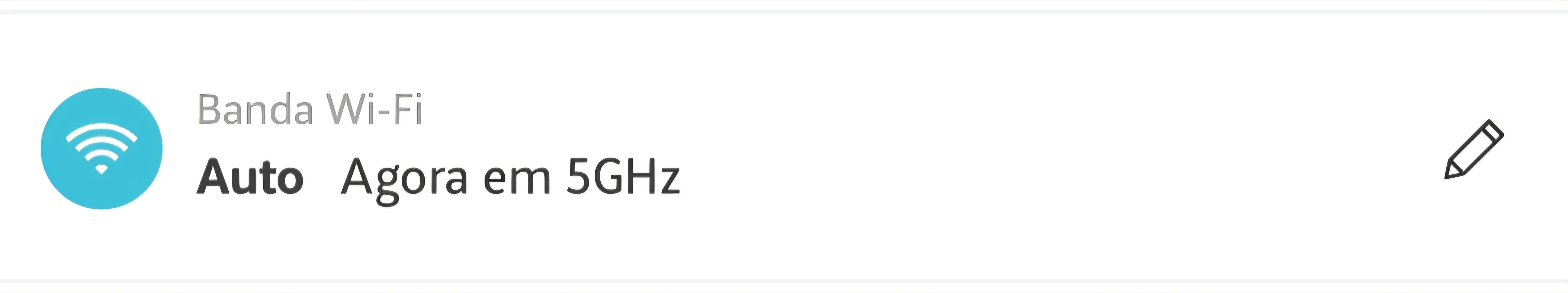

Como faço para desativar o Smart Wifi como conseguia fazer nos ruouter meo anteriores ao 6 ?
Solução por Rafa_UserFiberMEO
Olá ​@elmanoduarte
Agora, em Qualquer Versão do FiberGateway, só é possível Desativar o Smart Wi-Fi contactando o Apoio Técnico através das Linhas de Apoio MEO >
Poderá é a Partir da app MEO Smart Wi-Fi > escolher se um Certo Equipamento (Telemóvel, PC, TV, Impressora, etc.) se Ligue a Melhor Banda  Automaticamente (Smart Wi-Fi) ou se Ligue Apenas, e Específicamente, a Banda 2.4GHz ou 5GHz a sua Escolha
Assim Consegue, e já irá ajudar, caso queira configurar um Dispositivo que Suporte apenas 2.4GHz, escolhendo então apenas essa Banda no Equipamento que Estiver a Fazer a Configuração
Ou até em ter um Equipamento Ligado na Banda Mais Rápida para uma Melhor Preformance em Jogos, e etc. Escolhendo apenas a Banda 5GHz (se o Equipamento for Compatível)

Obrigado, isso foi uma das tentativas, mas não resultou na configuração de um Robot aspirador.
A safa foi após um contacto técnico da MEO, foi me habilitado durante uma hora a possibilidade de desativar o SmartWiffi.
Assim que isso foi feito, consegui de imediato configurar o equipamento, e depois o router voltou à configuração a qual me foi dito que por nova política da empresa tem de ficar inativa a opção para o smart wifi.
Segundo o que me foi dito existiram abusos por parte de utilizadores que punha em risco a integridade do serviço MEO.
a NOS também tem a mesma política. Resta esperar que a MEO consiga alguma forma de ultrapassar a situação, além da aplicação que apontaram aqui.
