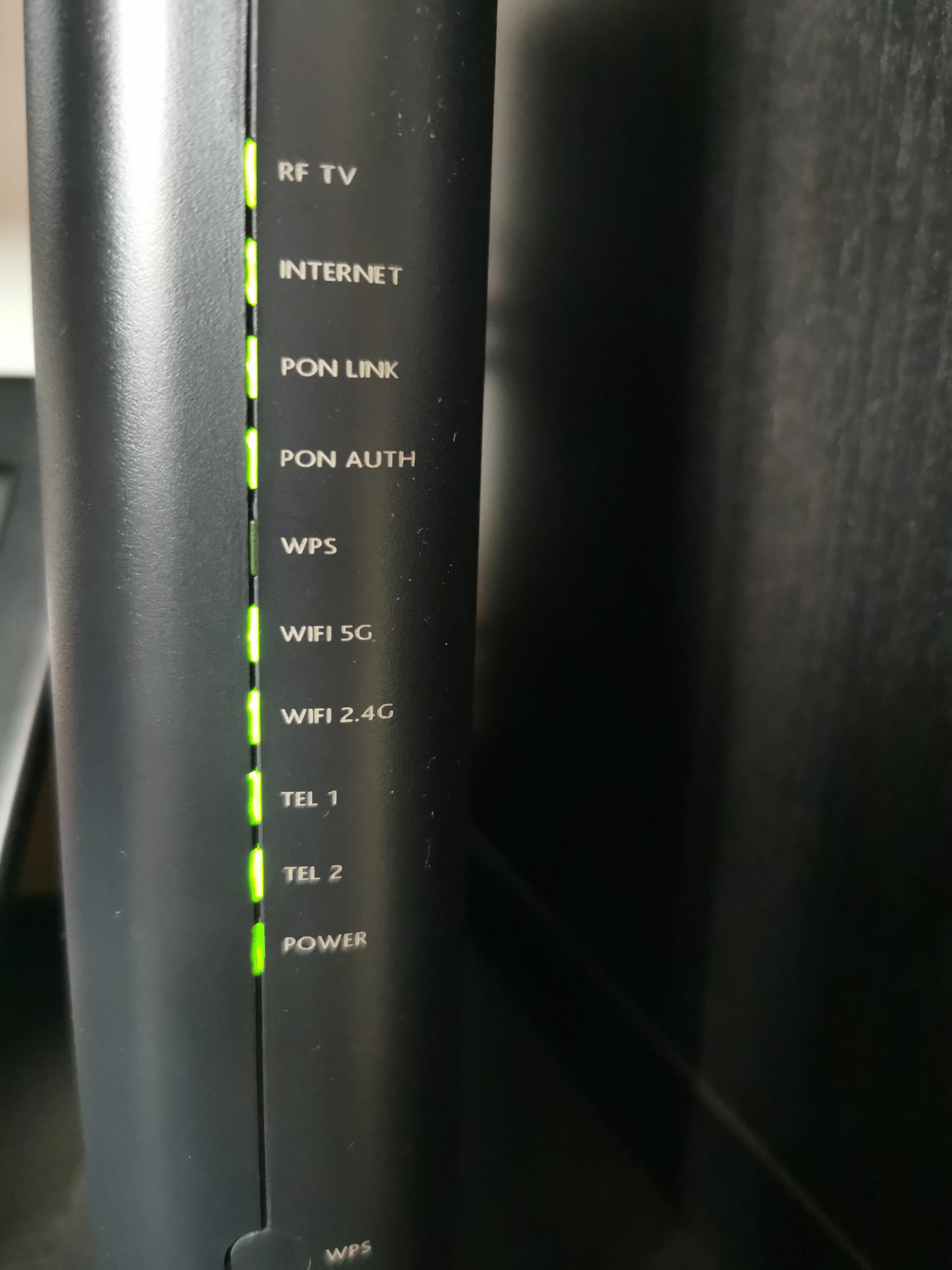

Bom dia, desde o apagão que só tenho tv onde tenho a box. Nas outras tvs da casa que estão ligadas por coaxial nas tomadas não dá nada.
Já desliguei tudo, voltei a ligar e nada...

Estão assim

Rafa_UserFiberMEO
Olá ​@Rkrd
A luz RF TV no Fibergateway está Fixa ou a Piscar/Intremitente? Pois na Foto não consigo entender

Rafa_UserFiberMEO
@Ricardo27
Aqui no meu a Luz "RF TV" está a Piscar/Intremitente, e supostamente deve estar assim para funcionar corretamente
Já que a Luz Fixa indica "Porto ativo, sem sinal de RF TV (verde)" e a Luz Intermitente indica "Porto ativo, com sinal de RF TV", a partir da Informação disponível no manual do Fibergatway
Quando está tudo a funcionar corretamente,  normalmente só a luz "Power" está acesa e as outras todas apagadas, e só acendem ao clicar no botão "Info". Pois se estiverem sempre acessas, pode estar a indicar algum Problema

Olá ​@Rkrd
Está fixa.
Rafa_UserFiberMEO
@Rkrd
Pois, como está Fixa indica que tem o "Porto ativo, sem sinal de RF TV", e sendo assim indica que o sinal RF não está a chegar a sua Casa, e consequentemente não tem acesso às TVs por RF/Coaxial (TVs sem MEOBox ou app MEO)
Deve Reportar o Problema a MEO, pode experimentar fazer um Despiste através do Assistente Digital no seu myMEO, ou contactando o Apoio Técnico através das Linhas de Apoio MEO, para assim lhe resolverem o problema.

Confirmo luz do RF TV fixa e com sinal em todas as TVs.
Rafa_UserFiberMEO
Olá ​@Ricardo27
Desde que funcione o RF, e tenhas sinal em todas as TVs acho que não te precisas de preocupar
Mas supostamente não é Normal a Luz do RF estar sempre Fixa, deverá ser porque o sinal está mais fraco, ou com menos intensidade, não sei
