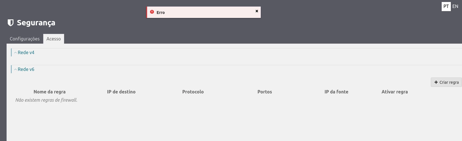

Como posso remover o erro para poder fazer o Port Forwarding?
Obrigado.
  • jul. 25, 2025 3:38 da tarde UTC
Olá ​@octaviooli-79032
Parece ser um erro no ultimo Firmware do Fibergateway. Terá de esperar por uma correcção.
Sugiro que reporte ao 16209 (consulte o tarifário).

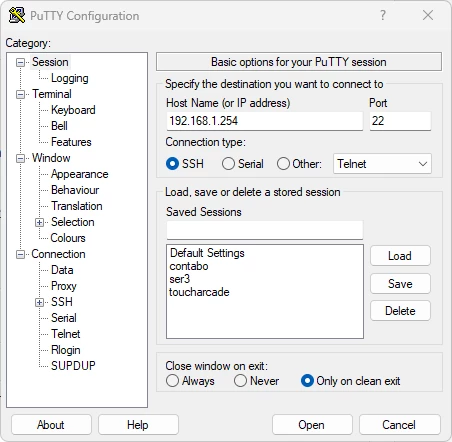

Abrem o PuTTy e colocam o IP do router e escolhem SSH e clicam em Open:
Vai vos aparecer uma mensagem a perguntarem se aceitam ou não o certificado, onde clicam em “Accept”

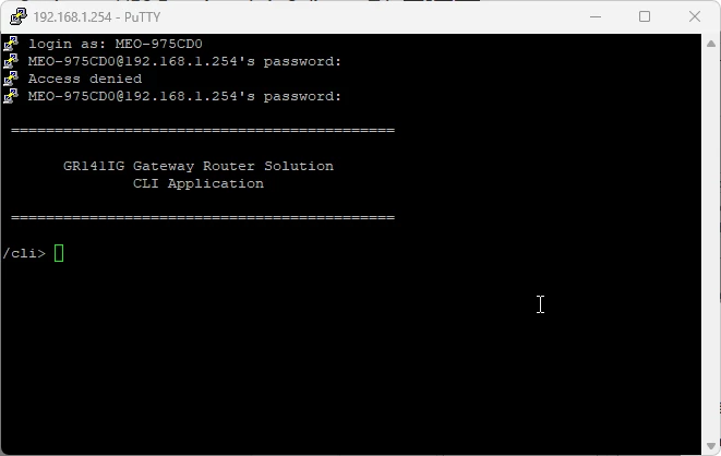

Depois aparece a janela, onde têm que introduzir o Username e Password de Acesso ao router (na imagem em baixo, enganei-me na password uma vez, daí o “Access Denied”:

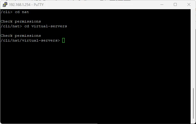

Uma vez estando na prompt /cli> digitam o seguinte:
cd nat <carregam no enter>
cd virtual-servers <carregam no enter>
ficam com a prompt assim:
(repararam que em cada comando me deu um erro de check permissions? Presumo que seja por isto que o interface dá o erro também...)
aqui podem user 3 comandos: “create”, “remove” e “show”
a sintaxe para o “create” é:
create --ext-port-start=<porta externa> --ext-port-end=<final da range de portas externa> --int-port-start=<porta interna> --int-port-end=<final da range de portas interna>  --protocol=<TCP, UDP ou TCP/UDP> --server-ip=<IP DO SERVIDOR> --server-name=<Nome do reencaminhamento> --wan-intf=erouter0
o que está em negrito terá de ser substituido pela vossa informação. O que está a vermelho é opcional e é apenas usado se quiserem abrir uma range de portas para o mesmo IP, por exemplo quererem abrir da porta 27000 à 27500 para o vosso torrent client.
Num exemplo mais básico, para criar um reencaminhamento de portas para um servidor minecraft (porta 25565) o comando seria algo do género:
create --ext-port-start=25565 --int-port-start=25565 --protocol=TCP --server-ip=192.168.1.75 --server-name=MinecraftServer --wan-intf=erouter0
