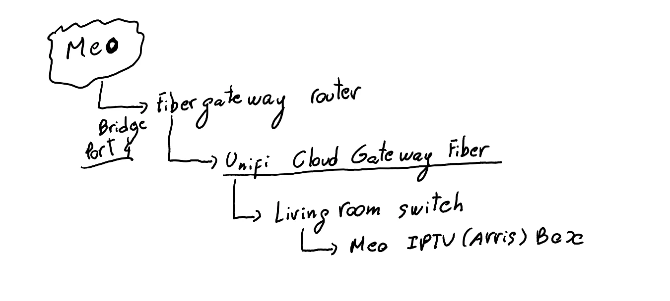

A minha instalação:

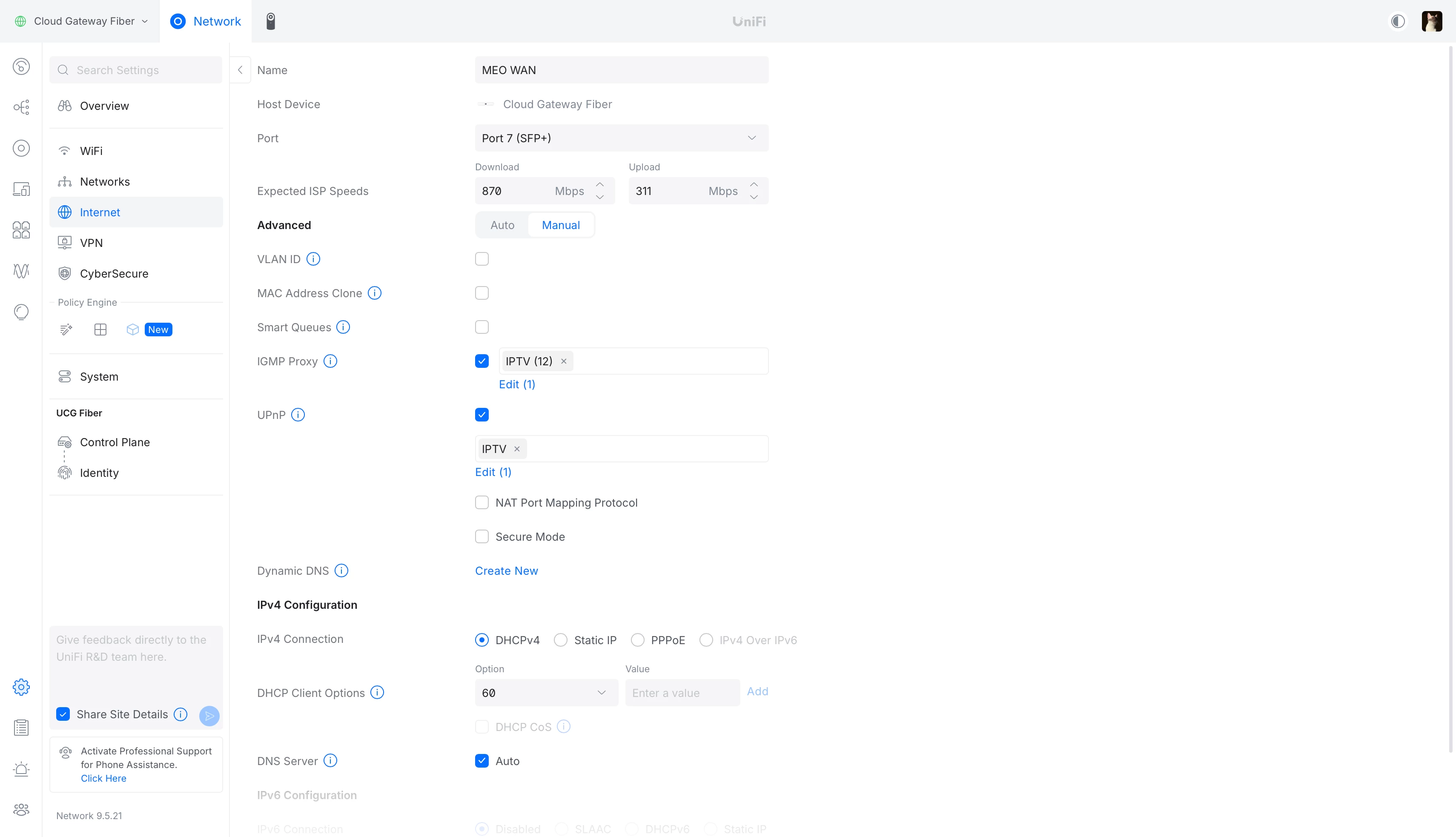

  • MEO FiberGateway (FGW) em modo Bridge
  • FiberGateway → Cloud Gateway Fiber (CGF) usando WAN2 (SFP+)
  • CGF → vários switches UniFi → Set-top boxes (Motorola e Arris)

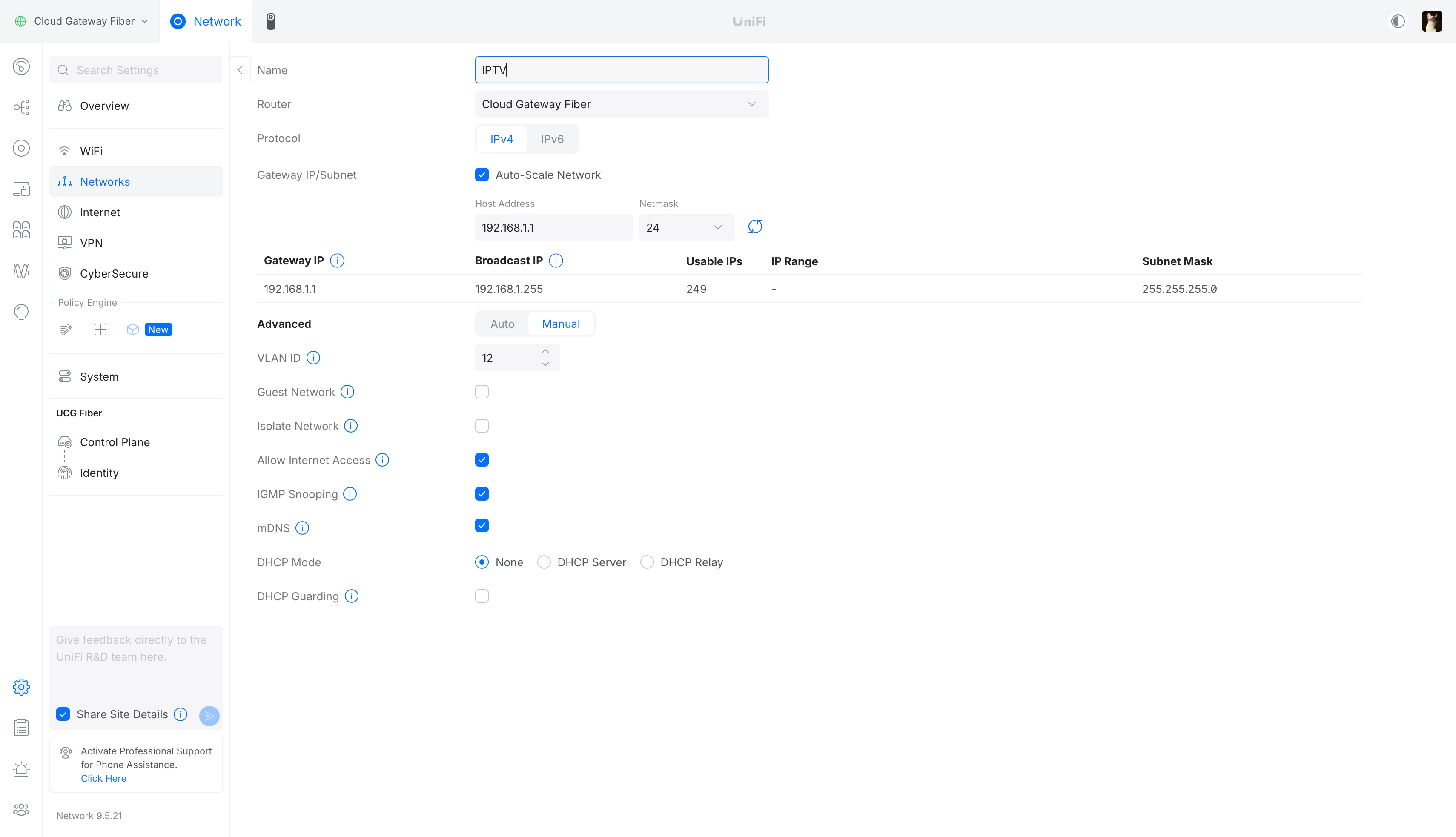

  • IPTV = VLAN 4 ou 12 (não tenho a certeza)

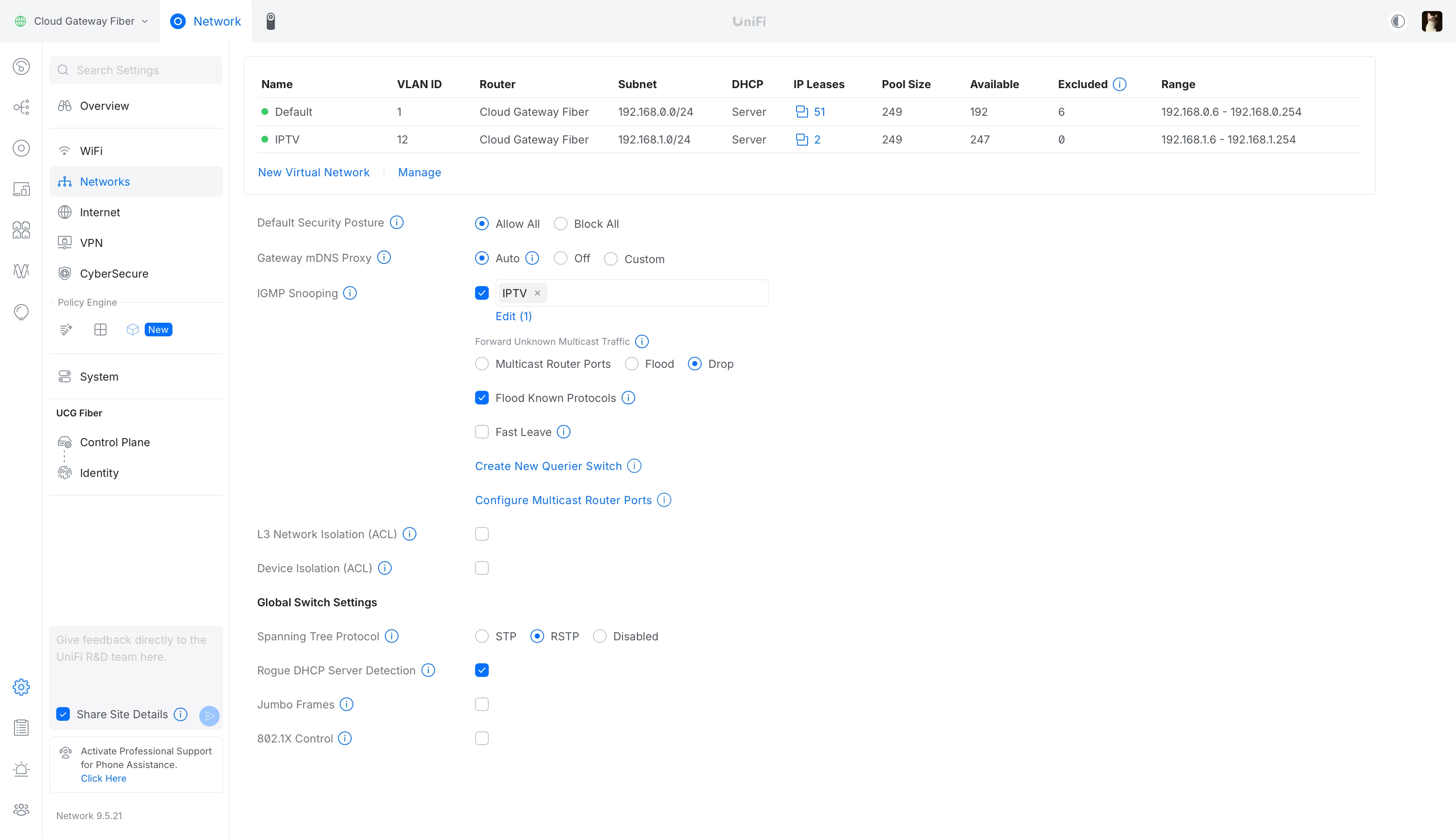

O que encontrei na minha configuração UniFi:
  • A minha VLAN IPTV está definida como VLAN 12

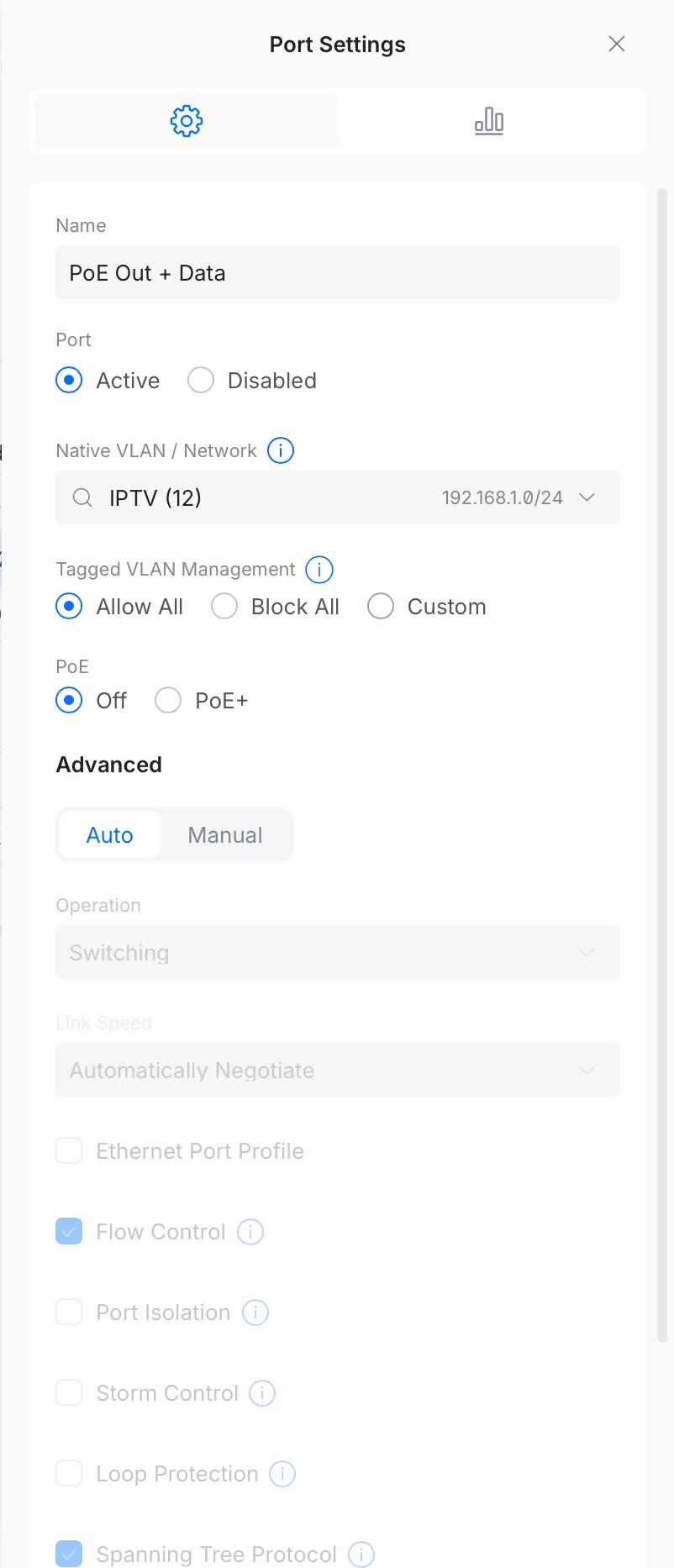

  • As portas do switch ligadas às boxes IPTV estavam configuradas com:
    • Native VLAN = IPTV (12)

Olá ​@ana_Paula, ​@Rafa_UserFiberMEO agradeço os vossos comentários. Eu tenho o IGMP Snooping ativo e continuo com os mesmos problemas… a questão das boxes android é que tenho uma pessoa de idade que encontra dificuldades em navegar a app da MEO na Apple TV portanto assumo que a box android a UI será a mesma… daí eu estar a tentar encontrar uma solução sem recorrer à box android.
