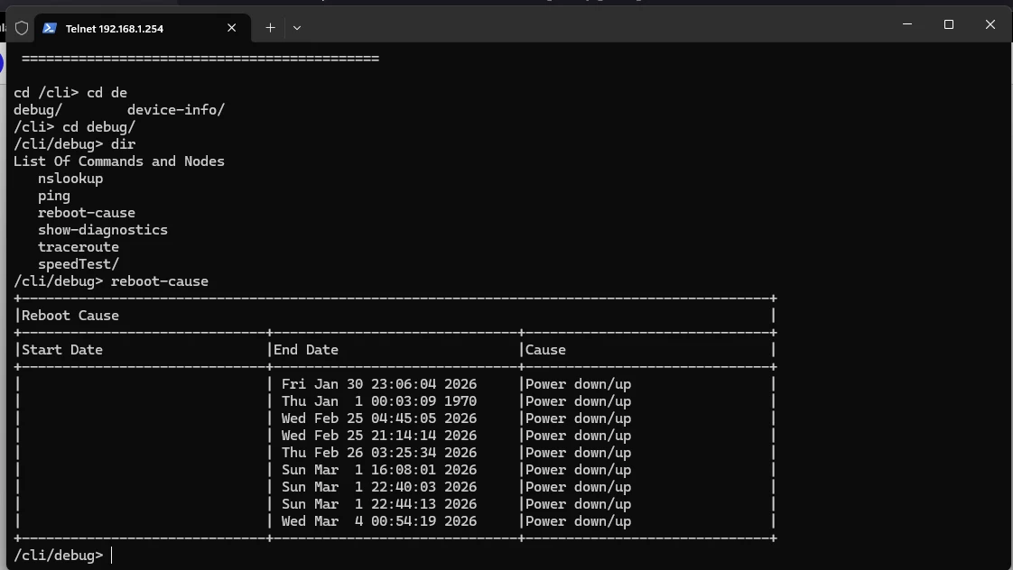

  • March 4, 2026
Boa noite. Estou exactamente com o mesmo problema e apenas de há uma semana 10 dias para cá. Sempre tive este router super estável e sem problemas. Parece-me que aqui hà gato :!!!
Já troquei de tomada a fonte. Igual. Muita coincidência acontecer desde o fim das inundações. Durante as mesmas o router nunca falhou. Sou de Lavra, Matosinhos
