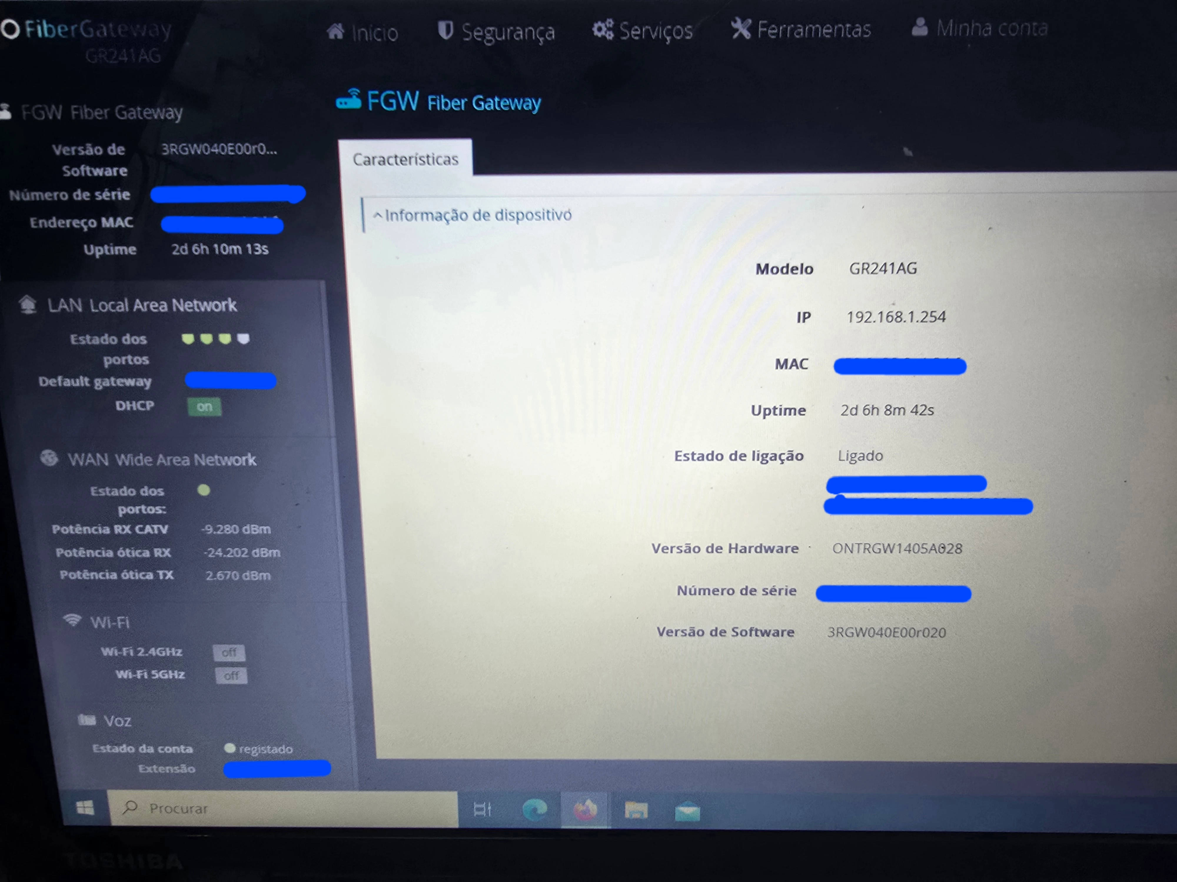

Exmos. Senhores,
Venho por este meio reportar uma avaria grave no equipamento FiberGateway (Modelo: GR241AG) instalado na minha morada, que se manifesta de várias formas e impede o uso normal dos serviços contratados.
O problema começou a manifestar-se consistentemente após meados de dezembro de 2025/início de 2026, coincidindo provavelmente com a instalação da versão de software 3RGW040F00020.
Sintomas Detalhados da Avaria:
  1. Instabilidade com o Serviço de Telefone Fixo (VoIP):
    • Sempre que recebo ou atendo uma chamada na porta TEL, o router entra em reboot (reinicia-se), cortando todos os serviços.
    • Durante as chamadas, antes de o router ir abaixo, a voz ouve-se aos cortes ou com um efeito robótico (ambos os lados da chamada), indicando falha no processamento do sinal de voz.
    • Este problema ocorre mesmo testando diferentes aparelhos telefónicos, isolando a falha no router.
  2. Instabilidade com Tráfego de Dados e IPTV (TV Box):
    • O router reinicia-se de forma aleatória, inclusive hoje, enquanto apenas via televisão na MEO Box.
    • O equipamento não aguenta tráfego intenso de upload; quando tento visualizar 4 câmaras de vigilância remotamente, o router crasha/reinicia.
Dados Técnicos e Provas Anexas:
Para vossa referência, em anexo segue uma captura de ecrã da página de gestão do router que demonstra que os valores óticos (sinal de fibra) estão dentro dos parâmetros normais (RX: -24.202 dBm; TX: 2.670 dBm). Isto prova que a linha física de fibra no exterior está OK e que a falha reside exclusivamente no vosso equipamento.
Solicito a vossa intervenção urgente para a substituição imediata do router por um exemplar novo e funcional, pois o atual não tem condições de operar de forma estável.

Esqueci da imagem está aqui

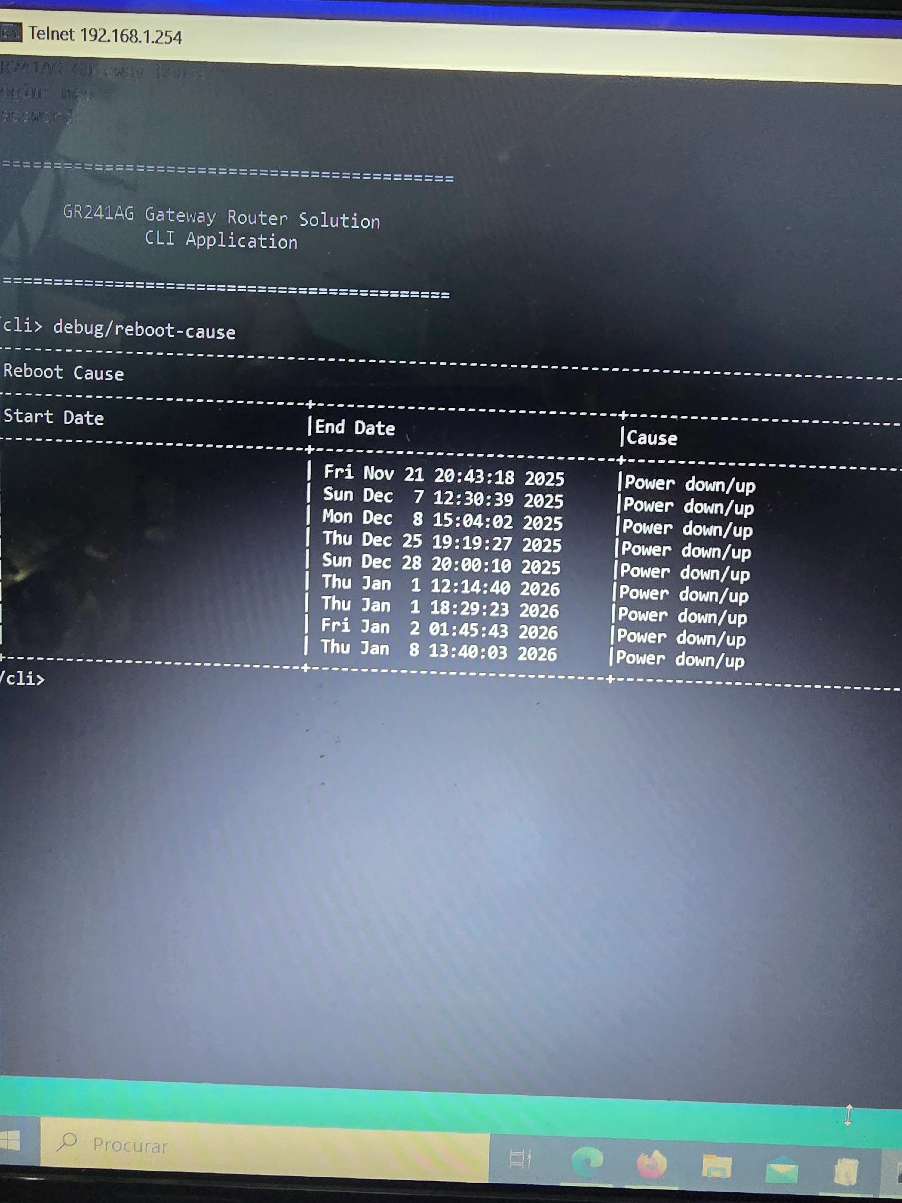

Olá ​@Luis Glorias
Consegue ligar via telnet/ssh (ativando primeiramente nas funcionalidades do Windows) ao router (192.168.1.254) e executar o comando debug/reboot-cause ?
Depois coloque aqui a foto, ou o texto.

Olá,
Executei o comando debug/reboot-cause via Telnet, conforme solicitado, e tirei uma fotografia do resultado no ecrã.
Resultado do Diagnóstico (Log de Reboots)
  • Comando Executado: debug/reboot-cause
  • Modelo do Router: GR241AG Gateway Router Solution
  • Registo de Eventos: [Pode colar a imagem ou o texto que me mostrou aqui, de preferência a imagem original]
Reboot Cause            |Start Date                   |End Date                     |Cause
|Fri Nov 21 20:43:18 2025 |Sun Dec 7 12:30:39 2025 |Power down/up
|Sun Dec 7 12:30:39 2025 |Mon Dec 8 15:04:02 2025 |Power down/up
|Mon Dec 8 15:04:02 2025 |Thu Dec 25 19:19:27 2025 |Power down/up
|Thu Dec 25 19:19:27 2025 |Sun Dec 28 20:00:10 2025 |Power down/up
|Sun Dec 28 20:00:10 2025 |Thu Jan 1 12:14:40 2026 |Power down/up
|Thu Jan 1 12:14:40 2026 |Thu Jan 1 18:29:23 2026 |Power down/up
|Thu Jan 1 18:29:23 2026 |Fri Jan 2 01:45:43 2026 |Power down/up
|Fri Jan 2 01:45:43 2026 |Thu Jan 8 13:40:03 2026 |Power down/up
Análise e Conclusão
O log mostra consistentemente a causa Power down/up (falha ou interrupção na alimentação elétrica) em todos os reinícios registados [1.1].
No entanto, é importante notar que:
  • Tenho outros equipamentos (outro router e uma antena de sinal) ligados na mesma área que não apresentam este tipo de falhas.
  • Corri o comando após reinícios hoje (10/01/2026) e as entradas desapareceram, sugerindo que o log é volátil.
Isto exclui um problema na instalação elétrica da casa. A avaria está confinada ao transformador (fonte de alimentação externa) do router da MEO ou ao circuito interno de gestão de energia do próprio equipamento.
Solicito, por favor, a substituição do transformador do router ou, se necessário, do equipamento completo (FiberGateway GR241AG) para resolver a instabilidade do serviço.
