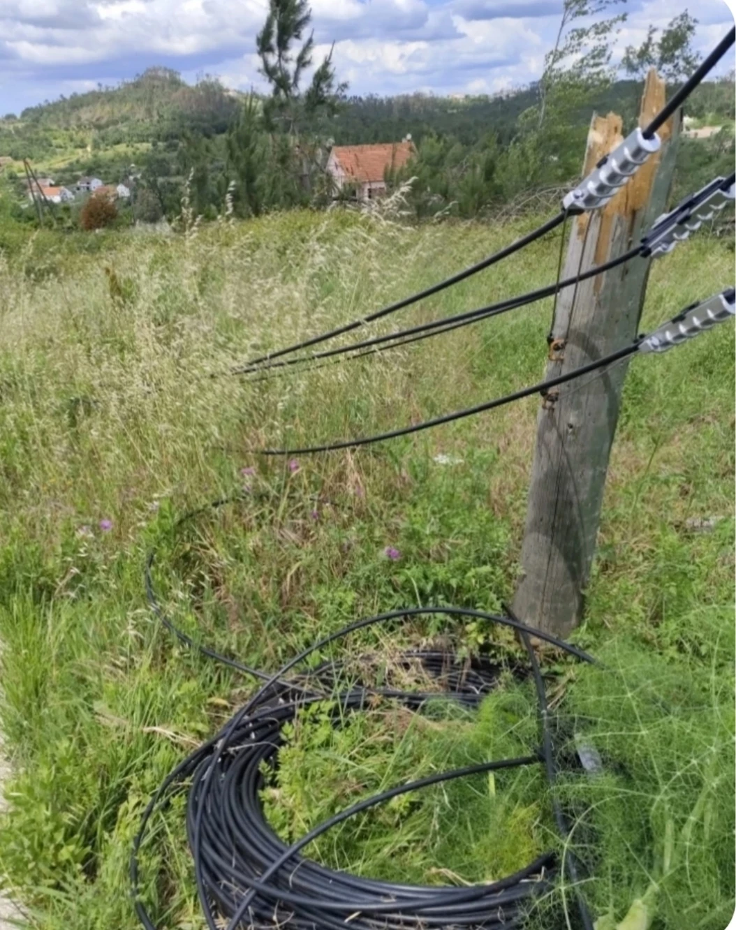

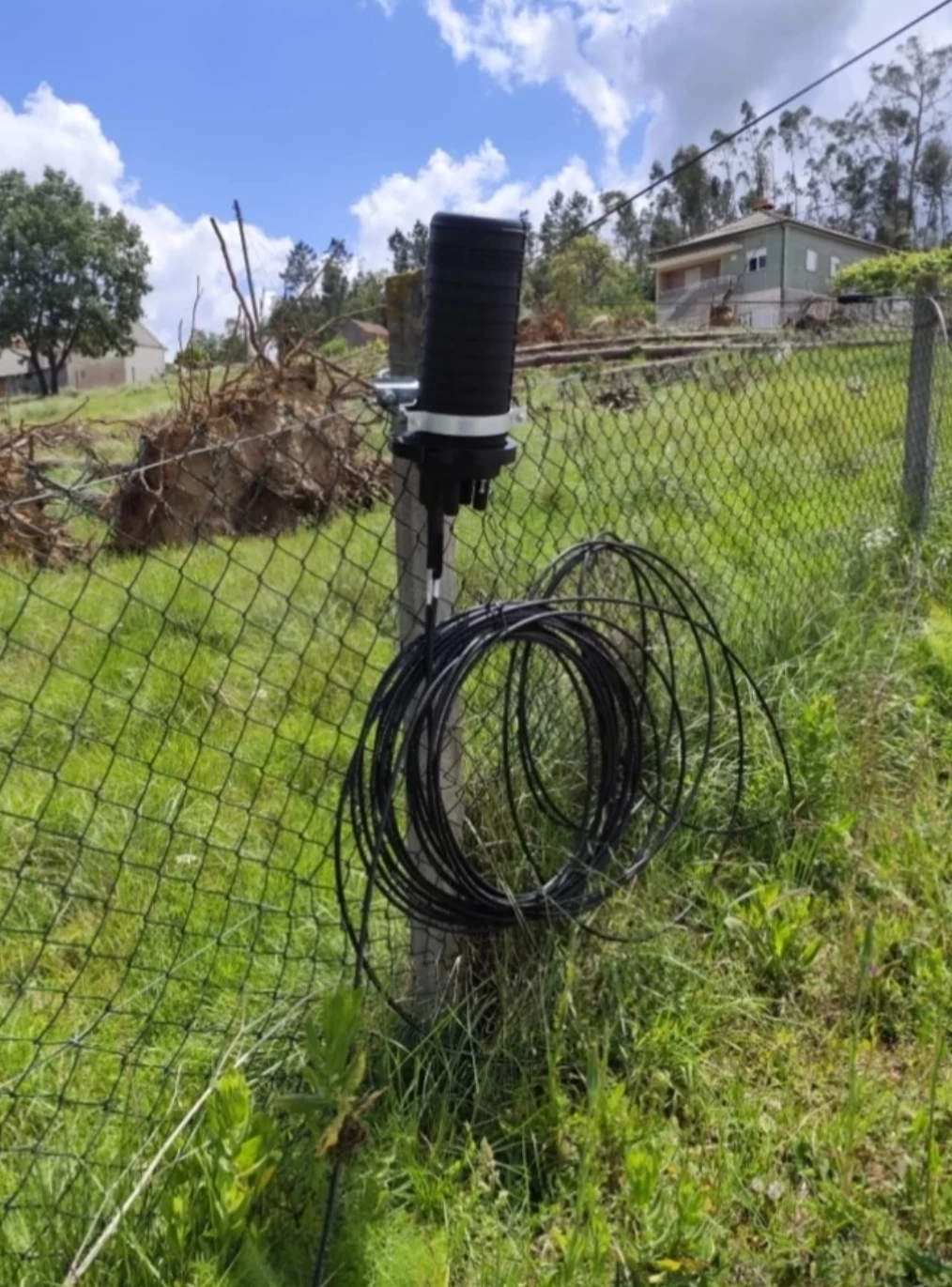

Internet fixa (pacote 1000/400) tem estado miserável.
  • Velocidade testado em varios sitios e varios servidor pouco mais vai alem dos 600Mbps (upload está bom, acima dos 400 contratados).
  • Packet loss existe, ou seja em varios sitios testados, Anda por volta dos 5 a 10%.
  • A TV de vez em quando perde a imagem, fica uns segundos a pensar e depois volta
  • Os valores da potencia óptica estão abaixo do aceitável para o download.
Voltei a aderir à Meo após a Kristin, mas foi usado um cabo de uma instalação antiga que ainda por cima na tempestade Kristin teve preso numa árvore. O técnico que me fez a instalação usou o mesmo cabo e ainda por cima teve de fazer várias tentativas para fundir a fibra para que ficasse dentro do valor minimo que agora nem tem estado.
Venho de uma outra operadora que tinha muitos problemas, mas nunca técnicos desta maneira.
