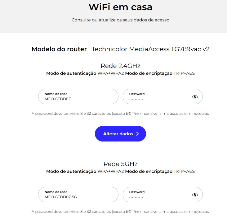

Qual é o router? E qual a velocidade contratada?
Forum|alt.badge.img+1
  • Autor
  • Estagiário Júnior
  • jul. 22, 2025 3:01 da tarde UTC
technicolour TG789vac. 500/100
Ricardo27
  • jul. 22, 2025 3:06 da tarde UTC
Está na altura de fazer nova renegociação e pedir a troca do router para o Fibergateway.
