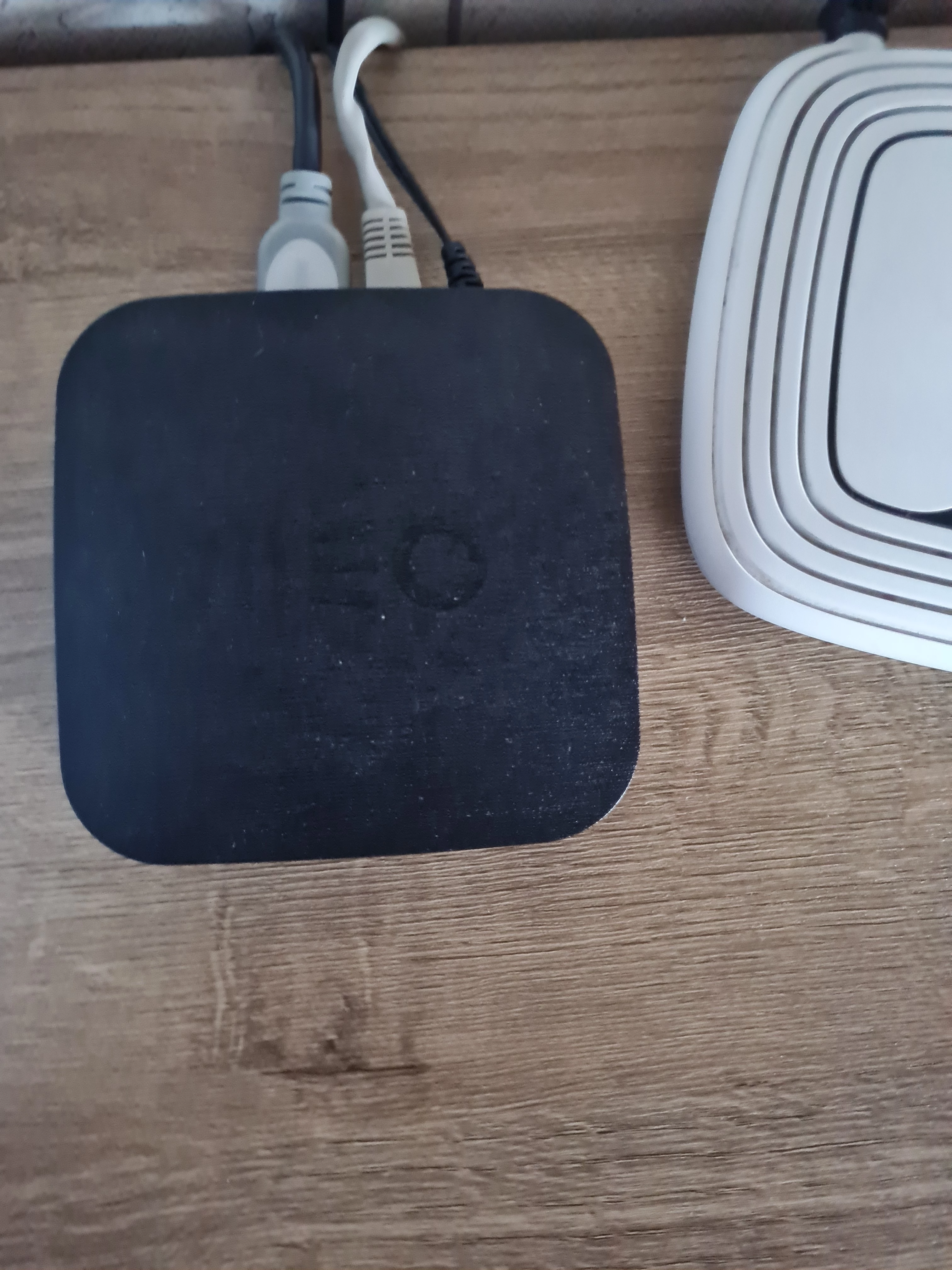

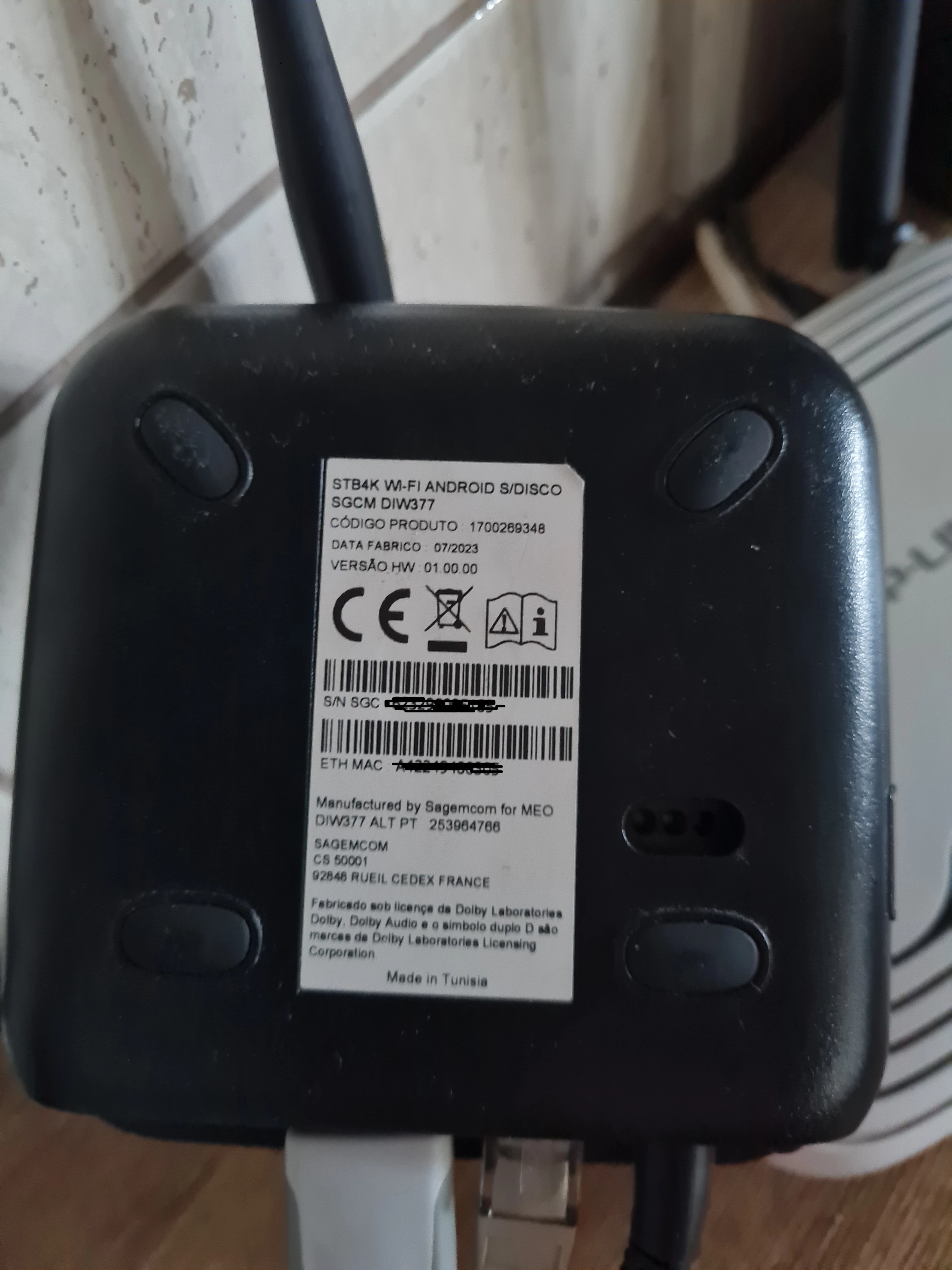

Não consigo dizer com certeza se a box é Android TV ou Mediaroom mas creio que seja Android pois tem Wi-Fi ANDROID no nome do modelo, vou deixar anexo imagens que permitam identificar o modelo da box
  • jan. 19, 2026 1:20 da tarde UTC
É sim Android, essas não necessitam de IGMP Snooping e em principio não devia haver problemas.
Mas qual é o problema? A imagem congela?
