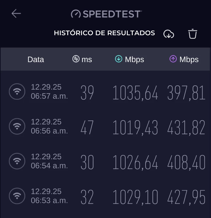

Obrigado pelo vídeo.
Temos os quatro modelos de FGW 5 e 6 e um extensor MEO smart Wi-Fi 6 numa casa.
As velocidades contratadas são de 500/100 e 1000/400 Mbps.
Os poderosos routers Wi-Fi 5 de 2017 funcionam como no primeiro dia da instalação.
De vez em quando reiniciamos e fazemos reset do router.
Os nossos portáteis são de gama média com Wi-Fi 5 e 6.
Preferimos o pacote de 1000/400 Mbps por causa do upload e das perdas.
500–600/200–300 Mbps é mais do que suficiente para as nossas necessidades.
Um Extensor MEO Smart Wi-Fi poderia ser fornecido com os FGW.
Um telemóvel 5G, no valor de  à volta de 200 euros dentro de casa recebe 800–1000/100 Mbps.
Apresento resultados com boa relação download/upload de setup conforme as boas recomendações da MEO e manual de telecomunicações
