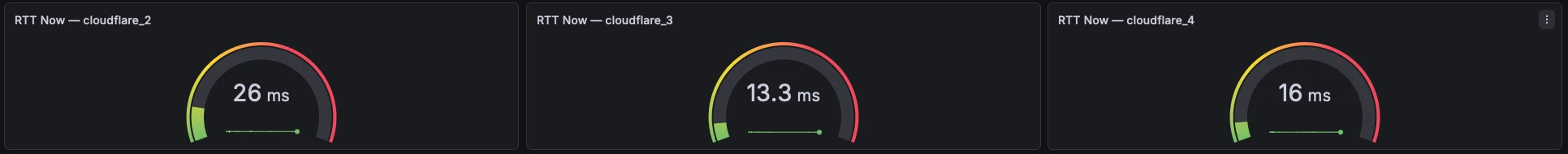

Ping Médio
Um mês depois, nenhuma resposta e nem solução.
Três operadores diferentes, mesmo router, mesmo servidor, descubra qual é a MEO.
Forum|alt.badge.img+1
  • Autor
  • Principiante
  • Solução
  • April 7, 2026
Atualização: o problema parece ter sido mitigado.
MEO vs Vodafone vs NOS
Agora parte do tráfego parece ir para Lisboa e Amsterdão, ao invés de exclusivamente por Amsterdão.
A NOS e Vodafone redirecionam para Lisboa e Madrid.
Nenhuma resposta oficial da MEO.
