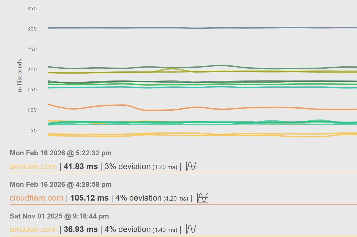

Ping Médio
Um mês depois, nenhuma resposta e nem solução.
Três operadores diferentes, mesmo router, mesmo servidor, descubra qual é a MEO.
