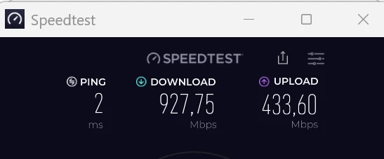

Boa noite, como prometido, voltei para dar a ultima noticia sobre a novela de seis meses e 5 trocas de router e finalmente, depois de aumentar a mensalidade em mais 5 euritos e pagar 50 euros para virem entregar  o sexto, um router fibergateway wifi7 que instalaram, deixaram a arrancar depois de alguns reboots e 1 hora depois cheguei a conclusão que o problema deve ser de proposito para fazermos o upgrade (pago) do router que na refidelização era para ter sido de borla, mas já passou. Agora se tudo correr bem, é só ficar a pagar ,35 centimos por minuto ao  apoio tecnico para fazerem o que a interface continua a não deixar fazer, enfim. Outra coisa, não se aventurem por caminhos “muito gigabiticos” sem passarem para cat6 no minimo. Depois do poderoso arrancar, não passava de 94,43/94,64mb e logico a rede não funcionava. Tive que  ligar ao apoio tecnico e ficar à espera que ajustassem os valores para voltar a ter GB, já lá no final do dia. Espero voltar por aqui por melhores motivos.Boas festas a todos!

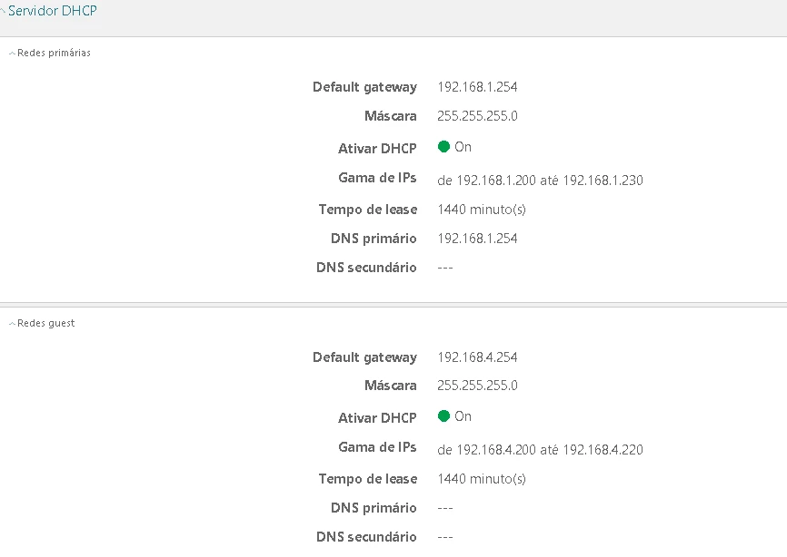

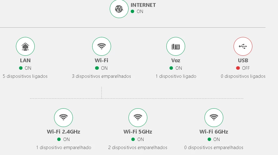

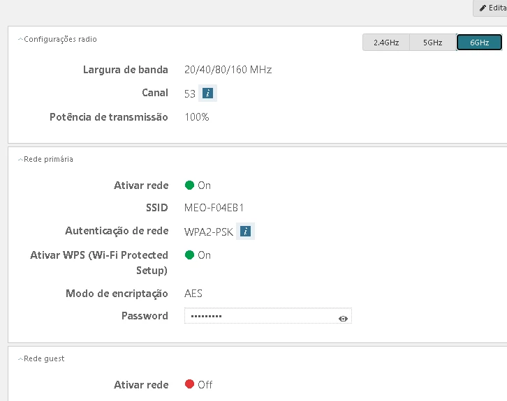

  • December 6, 2025
Viva, até agora parece que vou sobreviver.
Entretanto, a linha de comandos foi mesmo aniquilada (temos que fazer quase tudo via apoio técnico (obrigado pelo contato).
Consegui fazer com que os “smartwifis” funcionassem e mas só com o mesmo SSID em todas as 3 frequencias pois a interface continua “bugada”  a unica diferença é que aparece a tab 6Ghz
Continua a não poder editar o “DNS”
Se fores à qualquer tab e editar o SSID, é este que fica para todas as bandas, idem para autenticação e encriptação, uma treta.
​​​​​​​Boas festas
  • December 6, 2025
Olá ​@polverari
As capturas de ecrã que colocou representam o funcionamento normal do Fibergateway. Não é possível editar o DNS, o SSID fica para todas as bandas pois o Smart Wifi está ativo.
Forum|alt.badge.img
  • Principiante
  • December 6, 2025
Sim, é verdade, mas na interface do AX era possivel voce configurar o SSID em cada banda. O smartwifi assumia o SSID do 2.4ghz mas a rede 5G continuava lá.
