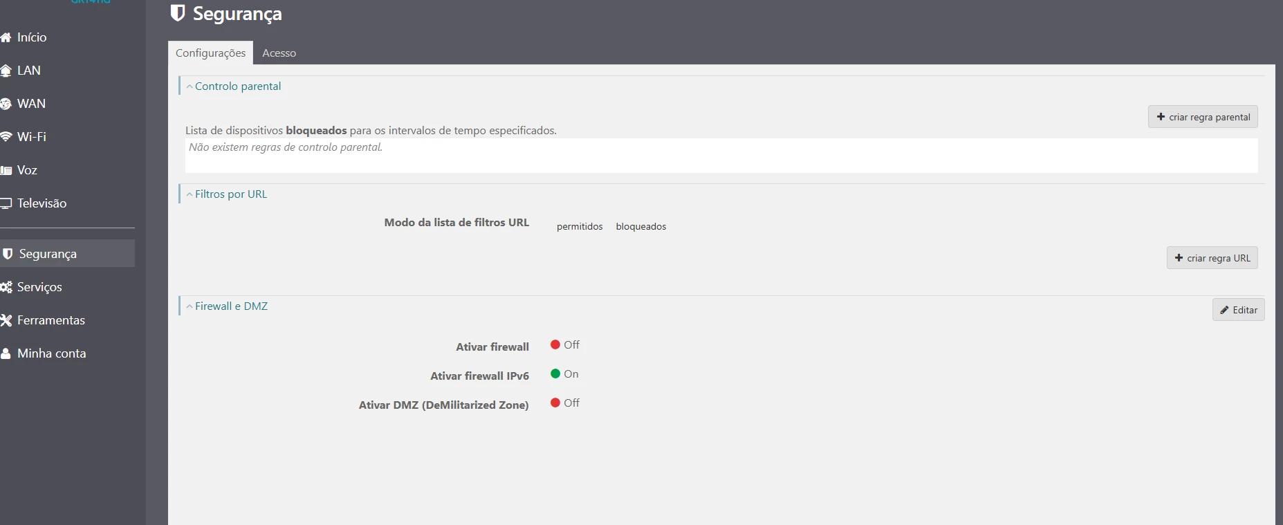

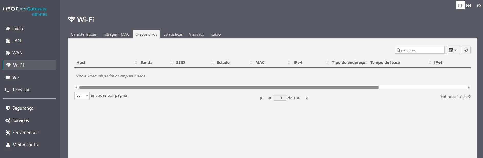

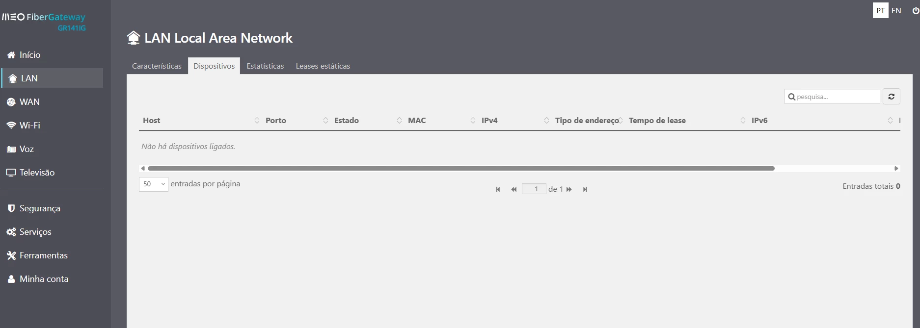

​​​​​*Dispositivos na rede não listam
*Port Forwarding foi viajar
*Firewall não permanece ativado

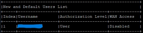

*SSH e TELNET com user limitado

Os bugs reportados até agora são apenas no port mapping e no estado da firewall e do bridge que aparecem desligados mesmo não estando.
Os dispositivos na rede não listarem não foi reportado deve ser algum problema isolado, a impossibilidade de ativar o bridge é intencional e tem sido a vir removida nos firmwares mais recentes, para ativar tem de contactar o Apoio Técnico. O SSH e TELNET com user limitado sempre foi assim o user ao qual o cliente tem acesso e deve usar para gerir o router é o user meo ou MEO-XXXXX.

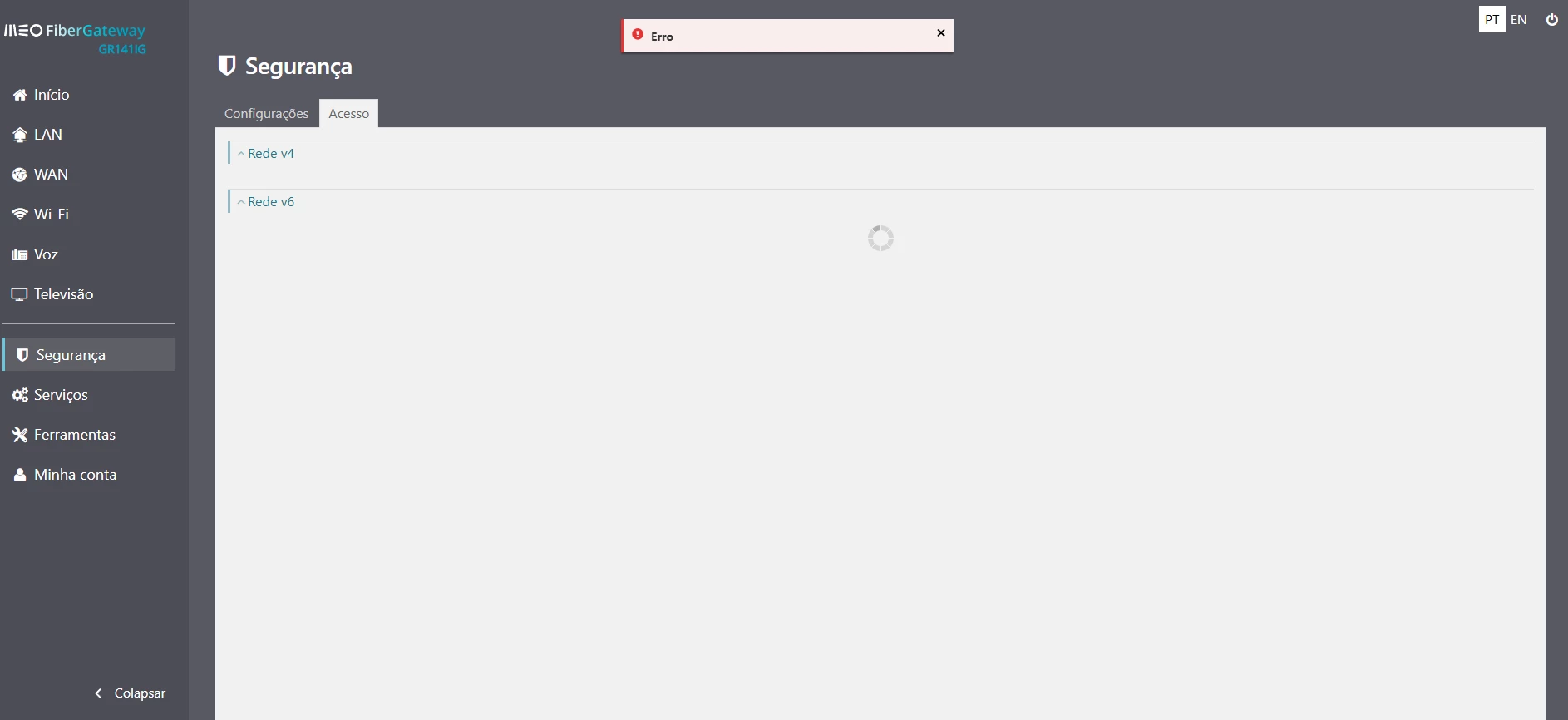

Incrivel, o tempo que ja passou e os problemas persistem. continuo a obter erro para fazer port mapping… o código claramente sugere que foi feita uma entrada em produção às 3 pancadas! é urgente resolverem este tema.

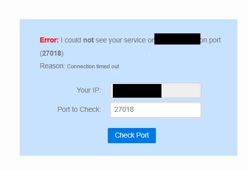

Tentei e creio que a porta está aberta(pelo menos da primeira vez que tentei não apareceu nenhuma mensagem de erro e após tentar uma segunda vez, é dito que já está a ser usada).
Sabe-me dizer como posso testar para ver se a porta está de facto aberta, e se outros dispositivos fora da minha rede conseguem conectar a esta porta/servidor?

Podes testar neste site: “https://canyouseeme.org/” metes o porto que colocaste como porto publico, e o site valida se está aberto.

Então aparentemente não funcionou, uma vez que as portas que tentei abrir não aparecem como abertas nesse site. Já não sei mais o que fazer, sem ser pedir outro router.

Após isso, acedi ao site https://canyouseeme.org/, que automaticamente preencheu o meu IP Público e experimentei todas as portas que tinha definido e todas aparecem assim.
Fiz alguma coisa de errado? Alguma sugestão?

A configuração está certa, mas para aparecer nesse site que está aberta tem de ter o que quer utilizar ligado na porta interna que escolheu onde depois poderá ser acedido no exterior pela porta externa.
Peço desculpa, mas não consegui entender o que quer dizer.
Eu tendo aberto as portas entre 27015 e 27036 e escolhendo uma porta entre essas duas para testar no nowyouseeme, não é suposto aparecer como acessível?
Existe mais algum passo?
  • set. 16, 2025 5:04 da tarde UTC
A porta está aberta mas tem de ter um serviço/servidor a correr nessa mesma porta no seu computador, por exemplo.
A configuração está correta, o site que utilizou diz que está fechada porque não tem o serviço a correr no seu computador como disse e por isso diz que está fechada.
