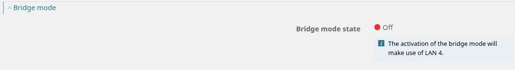

Dia 6 de agosto 2025 o meu Fibergateway recebeu um update de firmware.
Hoje quanto precisei de ativar o modo bridge reparo que a opção que outrora estava disponível livremente para ativar/desativar o modo bridge, já não está disponível.

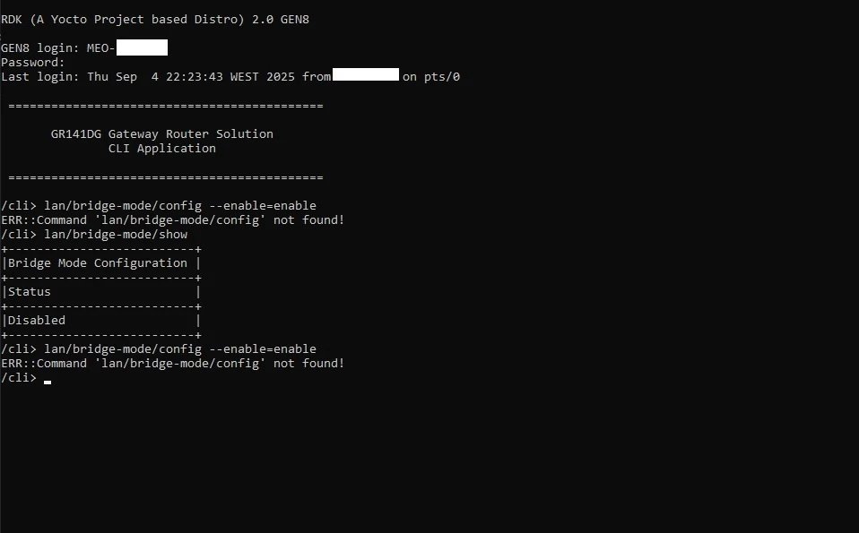

Como eu não sou nenhum maçarico tentei ligar a opção por telnet sem sucesso usando o comando
lan/bridge-mode/config --enable=enable

Olá ​@MestrePacheco
A ativação do bridge via interface e telnet tem vindo a ser removida nas últimas versões, para ativar o bridge e para desativar o MEO-WIFI contacte o Apoio Técnico 16209 (consulte o tarifário) novamente.

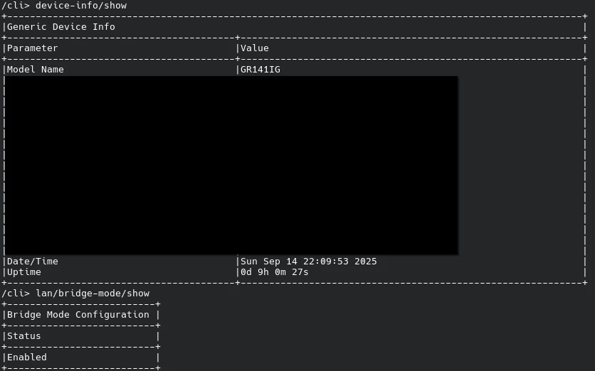

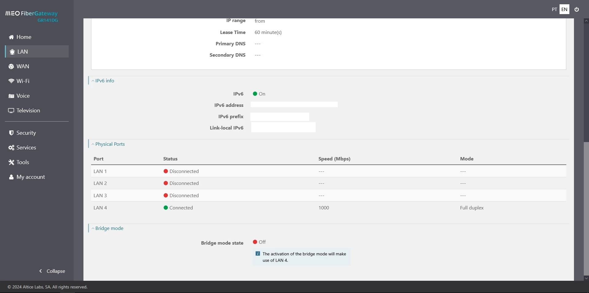

Boa noite!
Tambem reparei no mesmo, mas felizmente o modo bridge continua a estar ligado no meu router GR141IG, mesmo aparecendo a opção desligada no WebUI.
Mas se um dia precisar de resetar o router por algum motivo, não vai ser possivel ligar de novo. Absurdo!!
