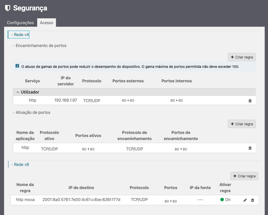

Bom dia,
No router :
em IPV4 configurei o reencaminhamento de TCP/UDP do porto XXX para o porto XXX do meu IP interno. Configurei também a activação do mesmo porto XXX. Em IPv6 configurei a regra para fazer o mesmo.
Verifiquei o IP no router e no what's my IP e são iguais. Liguei outro computador ao meu telemóvel que também é MEO, e fiz um traceroute ao IP e foi lá dar. faço um telnet ao IP para o porto XXX e dá-me : Connecting. Could not open connection to the host YYYY on port XXX. Connect failed.
Quais são as configurações que tenho que fazer para abrir o porto no router e fazer forward para o meu computador ? O meu router é o XSR151DK
Obrigado,
Cumprimentos

Olá ​@dlsa
Basta abrir a porta na interface do router, preenchendo a porta externa e interna, assim como o IP interno do dispositivo. O erro que deu não será problema do dispositivo para o qual está a fazer o reencaminhamento?

Olá,
Eu fiz ssh para o router e através da directoria /debug fiz um ping do router para o ip do computador. O ping foi bem sucedido. No computador onde que uso dentro da minha rede faço um telnet para o IP porta XXX e recebo resposta.

Anexo um screenshot da página de configuração de acessos na LAN da interface web do router.
Edit : o anexo não aparece. está a imagem abaixo :
Obrigado,
Cumprimentos

Após muito falar com o apoio técnico da MEO e até me trocaram o router (por acaso até estou mais satisfeito com este agora), finalmente descobri qual era o problema.
Até à pouco tempo tive outro fornecedor de acesso à internet e o router estava no 192.168.1.1. O da mão é o 192.168.1.254.
E para ajudar tinha uma ideia errada de como funciona o default gateway das configurações das placas de rede. Os pacotes vêm do router mas o computador usa o default gateway nas respostas. Tinha ideia que usava a source address dos pacotes que chegam. Faz algum sentido. A rota de saída pode ser um IP especifico para aquele computador.
