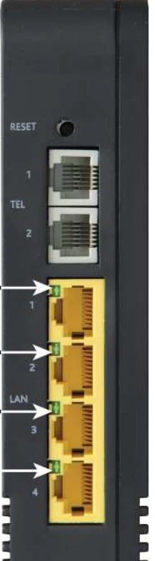

O meu router fibergateway está constantemente a alterar a velocidade da portal Lan 4 de 1000 para 100 Mbps. A esta porta lan está ligado um switch TP Link TL-SG108E que suporta até 2000 Mpbs e que distribui internet por diversas divisões da minha casa.
Porque é que a velocidade é alterada?

Ontem verifiquei que o router Fiber Gateway linha na LAN 4 (que está ligada ao Switch) 1000 Mbps, mas hoje de manhã já só tinha 100 Mbps. Bastou desligar e ligar o cabo de rede do router e do switch para ter 1000 Mbps até agora.
Porque será?

Já experimentou fazer um reset ao Router?

Reset como mencionou ana_Paula mais acima, a forma mais simples é de inserir um clipe de papel ou palito, no local de reset e segurar cerca de dez segundos.
O senhor está certo ” RESET “ não é o mesmo que reiniciar/reboot.

​@ana_Paula e ​@Josee vou experimentar fazer reset ao router e volto a dar novidades. Quais são os dados de acesso ao router (user e password) após o reset?
  • mai. 10, 2025 12:03 da tarde UTC
Olá ​@ruibritosantos
De admin ou do WiFi?
A de WiFi continua e as de administração são meo/meo ou ver etiqueta se for WiFi 6.
