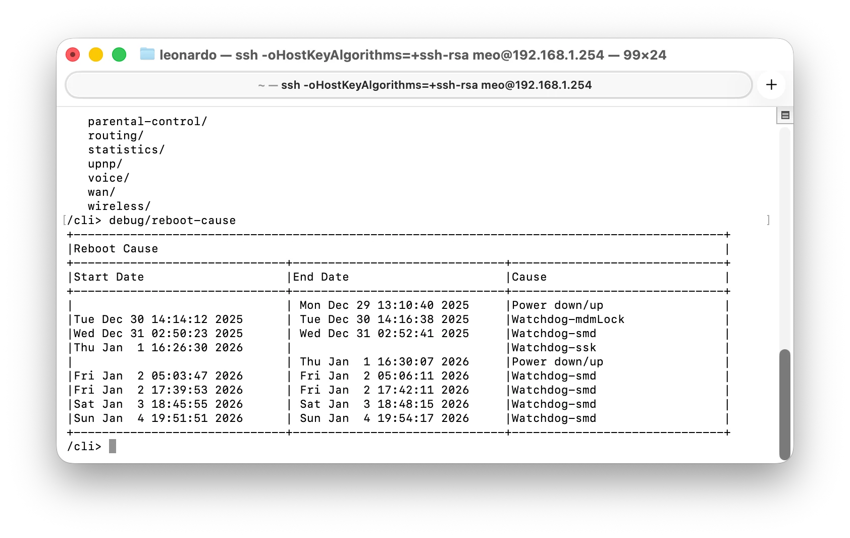

Já vou para o 4° router que fica sempre com os mesmos sintomas.
Passados cerca de um mês começa a dar watchdogs e a reiniciar automaticamente.

Tive o mesmo problema depois de alterar algumas definições do router:
A solução, no meu caso, foi mesmo fazer um reset para repor as definições de fábrica e nunca mais alterar qualquer definição no router. A partir daí, nunca mais tive esses reinícios automáticos diários.
A qualidade e a fiabilidade do hardware e/ou firmware dos routers da Altice/MEO são questionáveis.
Se precisares de configurar o teu acesso à Internet à tua medida, usa Telnet/SSH para entrar no router, põe a porta LAN 4 em bridge mode e usa outro router à tua escolha.
