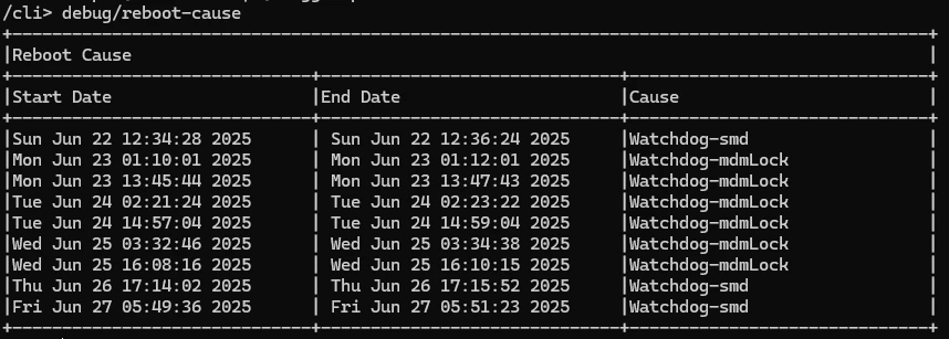

Notei que o router reinicia automaticamente 1 a 2 vezes por dia, algo que é possível confirmar entrando no router por Telnet e executando o comando debug/reboot-cause:
As causas do reinício automático são o “Watchdog-smd” e o “Watchdog-mdmLock”.
Segundo o ChatGPT, o “Watchdog” é um mecanismo de segurança que reinicia automaticamente o router se algum componente deixar de responder, evitando bloqueios prolongados no sistema.
O “Watchdog-mdmLock” indica que o sistema detetou um bloqueio ou falha de resposta na comunicação com o modem interno (normalmente o módulo de fibra óptica). Para evitar que o router fique bloqueado, o watchdog força um reinício automático.
Já o “Watchdog-smd” refere-se a uma falha no canal de comunicação entre o processador principal do router e o modem (via driver SMD – Shared Memory Device). Quando essa ligação falha ou bloqueia, o watchdog reinicia o equipamento.
