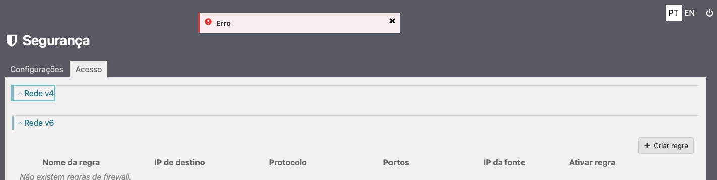

Eu tinha configurado uma porta de acesso no meu router GR141IG para o serviço WireGuard.  Reparei ontem que nao conseguia acede-lo.  Quando foi a pagina de configuração de acesso no router, a secção de IPv4 esta vazia--ou seja, mina regra foi apagada.
Timber aparece um mensagem de “Erro”, sem explicação da fonte, quando abrir a pagina de Acesso.
Alem disso, agora não há opção para aderir regras IPv4!
Isto é a propósito, ou é algum bug no firmware recente do aparelho?

Olá ​@o_parolo
É um bug nessa versão de firmware. Reporte ao Apoio Técnico 16209 (consulte o tarifário) pergunte também se seria possível reverter a atualização.

Obrigado ​@ana_Paula , liguei ao Apoio Técnico, mas não conseguiam resolver o problema. Contactaram alguém do backoffice para ficar em contacto comigo. Portanto, ainda não tenho alguma confirmação da fonte do problema, de parte da equipa da MEO.
  • ago. 15, 2025 2:43 da tarde UTC
Em princípio deverá ser um bug no firmware que não permite criar, a reversão da versão devia corrigir. Aguarde então o contacto do Apoio Técnico.

A minha porta já se encontra a funcionar, mas a indicação que me deram é que agora já não temos acesso a abrir portas nem a ativar o modo bridge. Para abrir-mos uma porta temos de contactar o suporte.
Maravilha.
  • ago. 23, 2025 5:06 da tarde UTC
Olá ​@rsoares82
Essa informação penso que esteja incorreta e que tenha sido um bug no firmware. Se estivesse bloqueado não devia existir a opção "Acesso".
Forum|alt.badge.img+1
  • Membro
  • Solução
  • ago. 24, 2025 10:38 da manhã UTC
A informação está correta, a justificação foi que estavam a ter problemas com utilizadores a alterarem as configurações e que causavam depois problemas no serviço, o que levou a bloquearem a opção para se alterar portas no ipv4 e também á opção de ativar o modo bridge. O update de firmware que houve foi exatamente para implementar estas restrições.

Na parte em que eu paguei pelo router. É meu! Igual que o seu telemóvel, não se lhe permite que a Android ou qualquer operadora móvel, lhe apague as suas fotos ou as suas configurações!!
Quando existe um problema com a internet em sua casa, e.g. o cão roeu o cabo, paga pelo apoio técnico! O cabo e o router que estão em sua casa, são seus e são problema seu, não da operadora! Pelo que naturalmente espero que as actualizações me sejam oferecidas, devidamente anunciadas e largamente opcionais! Certamente não espero que me sejam metidas pela goela à força e sem aviso!
​@TSportM por os links ajudaria mais. Dado que não encontrei nada mais sobre este problema, além deste tópico!
A linha de apoio a cliente, foi infelizmente e espectavelmente ultra inutil. Nem sequer entenderam o problema depois de +45min de chamada e de falar com 3 pessoas! Ficaram de me voltar a ligar amanha a ‘equipa especializada’! A ver vamos…
Em toda a minha vida, não me recordo de nunca me actualizarem o firmware do router, por operadora nenhuma! Espero muito honestamente que hajam mais modificações que o desaparecimento de opções da interface web. Pois: “Where there's a will, there's a way”
Como ainda temos sorte, aqui fica para futura referência:
Estas configurações ainda se podem realizar via Telnet.
telnet 192.168.1.254
As credenciais são as mesmas da interface web.
As configurações encontram-nas dentro de /cli/nat/virtual-servers
Com os comandos create, remove e show pode-se criar novas regras e validar e remover.
Os argumentos são todos obrigatórios.
