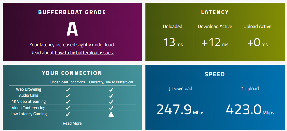

A velocidade anda muito má, no Speed Test dá sempre 900MB, mas no Bufferbloat dá uns 200MB.
Sempre que reinicio o router pisca a luz vermelha e depois aparece a branca, é normal?

Olá ​@cgentil
O grade do bufferbloat está bom (A).
A velocidade sugiro que teste no fast.com ou no speedtest da Ookla.
Sim, é normal ao reiniciar ficar com LED vermelho e depois branco, a única coisa que não é normal é o aceso à página de administração ser lenta.

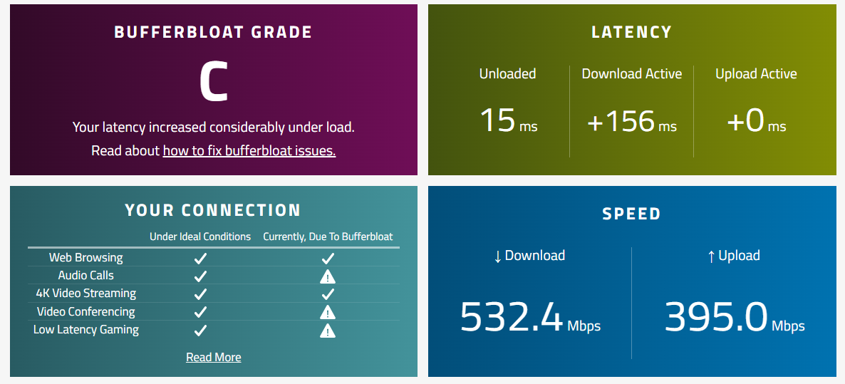

Olá ​@ana_Paula,
Actualmente, se fizer um teste no Buffer, já não dá esses resultados e dá C. Contudo a velocidade deveria ser perto dos 1000 e não 200.
Relativamente aos outros acima, também já testei, o ping oscila imenso, mas as velocidades estão dentro do normal.

É normal haver uma latência entre 100-400 quando o teste de velocidade de download estar em curso, ligado por cabo RJ45.
Após o teste o resultado final são 10 apenas.
Estes são os resultados no bufferbloat:
Obrigado.
  • mai. 22, 2025 9:40 da tarde UTC
Olá ​@cgentil
Aqui a latência é estável durante o teste entre 6 a 8 ms.
Experimente outro servidor, ou então faça no fast.com

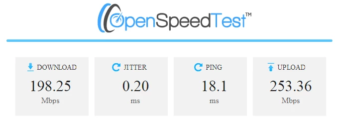

Por observação parece-me que o teste em Ookla e Waveform não foram efetuados, na mesma localidade e com diferença de mais de 900 Km.
como Host: speedtest-fx1.meo.pt.
Quais são os resultados por cabos adequados após reiniciar as suas máquinas e de fazer reset de fábrica do router ?
Para os colaboradores habituais do Forum poder oferecer mais sugestões, pois conhecem melhor os produtos do MEO.
Fast.com é excelente para Internet como as cartas meteorológicas para o tempo.
A minha internet está boa e estável.
https://openspeedtest.com/
Forum|alt.badge.img+2
  • Autor
  • Estagiário Sénior
  • mai. 23, 2025 6:29 da manhã UTC
Os resultados são estes:
Josee
  • mai. 23, 2025 8:10 da tarde UTC
Boa noite
Recordo-me ver em algum lugar um teste semelhante ou igual ao de Ookla.
Os testes são digitais por isso é visível variação, o resultado final é que conta.

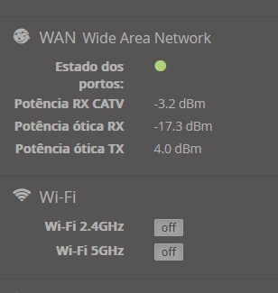

Se o sinal não chega ao Router poderá ser porque a fibra não está ligada ou ligado e sem sinal, em 16209 não podem entrar, no router.
Se as fichas de ligação da fibra ótica estiverem ligadas com diferença de 180.º, isto é, ao contrário, o sinal pode não ficar dentro dos parâmetros desejados.
Depois de:
  • Reset de fábrica do router, com parâmetros entre; RX: -27 e -8 dBm.  TX: 0.5 e 5 dBm
  • Desligar e ligar cabos
  • Mudar cabos adequados
  • Mudar PC
Avarias nos equipamentos podem ser causadas por inúmeros fatores externos ou internos.
Talvez a deslocação do técnico da operadora seja a melhor forma para por termo ao que está acontecendo, avarias intermitentes são mais difíceis de detectar e eles é que são responsáveis pela qualidade do serviço com velocidades de acordo com as tabelas.

Quais são os valores RX e TX ?  Obrigado.
Talvez Cgentil tenha alguma ideia do que está a acontecer depois de:
•  Mudar de cabos
•  Mudar de PC
Se as fichas de ligação da fibra ótica estiverem ligadas ao contrário, isto é, com diferença de 180.º, o sinal pode ficar fora dos parâmetros.
O cabo de fibra ótica com ângulo de 42.º reflete o sinal.
Router modelo GR141DG novos, nesta altura penso que será muito difícil, nem num convento de freiras.
Tenho um DG, na minha casa, instalado desde o verão de 2024, foi o último ´‘stock´´ que os técnicos tinham em armazém, não pude escolher preferia o modelo mais recente IG.
A banda de 2.4GHz está desligada, a de 5Ghz está com 80 MHz de largura de banda do canal.
Os dois modelos têm vantagens e desvantagens.
O modelo DG para quem tem muitos dispositivos em 2.4GH e obstáculos tem vantagens porque tem 4x4 MIMO, beamforming com mais antenas tem maior alcance.
O Modelo IG em zonas com mais interferências em 2.4GHz tem vantagens porque tem 2x2 MIMO, beamforming com menos antenas tem menor alcance. Pode colocar extensores para melhorar a instalação e livre de maiores interferências,
A banda de 2.4GHz é cada vez menos utilizada.
Em 2025 percebi que o GR141 IG tem melhor hardware e firmware.
As performances por cabo poderão ser superiores ao modelo GR141 DG.
Em Wi-FI, 5GHz os resultados podem ser semelhantes
A maior diferença está entre os Wi-Fi 6 e Wi-FI 7
Nota:
Router com 2 antenas com mais ganho e amplificadores com mais ganho pode ter cobertura semelhante a de 4 antenas com menos ganho em 2.4 GHz
Router em 5GHz com 4 antenas de alto ganho beamforming e respetivos amplificadores individuais e maior largura de banda pode ter as mesmas performances ou melhores do que de 4x4 em 2.4GHz.
Fica bem até receber o router recomendado pela MEO.
Parabéns pelo contrato com 1000/400Mbps
Valores RX e TX dentro dos parâmetros.
•  Mudar de cabos
•  Mudar de PC
Nota:
​Boa noite,
Muito obrigado pelo feedback.
Os valores actuais são:
-4.0 dBm
-21.5 dBm
3.9 dBm

Boas,
​@cgentil
Talvez convém fazer alguns testes até domingo em horários diferentes, incluindo 22H00.
Uma semana em 156 com Internet estranha representa pouco tempo ainda acima dos 200 Mbps.
Os seus resultados com velocidade inferior em Download em relação Upload em situação normal pode ser quando existe Download ao mesmo tempo, do teste.
Por lapso pode ter utilizado VPN
Pode ter havido congestionamento, na central ou até a central.
Quem utiliza switches tenham cuidado porque pode entrar bichos ou não e de vez em quando também é bom fazer reset e verificar as ligações.
Em 5 GHz para conseguir velocidades máximas só com largura do canal em160 MHz
A largura de 80 MHz é mais indicado para a banda de 5 GHz apara evitar interferências nos 2 sentidos (emissão recepção)
Devemos aproveitar SSID
O Download já está normal por cabo ?
Alguma alteração nos seus excelentes parâmetros ?
Cumprimentos
José
