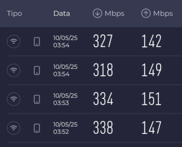

Olá, tenho uma internet fixa contratada de 1000 MBPS e a velocidade nunca chega a 300 MBPS.
Solução por ana_Paula
Olá ​@Mauro R
A velocidade não é garantida por WiFi devido a vários fatores como distancia, equipamento utilizado, interferências.
Só por cabo é que a velocidade é garantida.

Quais foram os aparelhos e a distancia e de que Router fez o teste?
Os meus resultados são cerca de 300 Mbps com telemóvel, Xiaomi Redmi Note 10 5G (200€) a 5 metros de Router Fiber Gateway com velocidade contratada de 500 Mbps.

Olá, fiz teste com Ipad e Iphone 15, chegando mais perto e abrindo a porta do armário a velocidade atingiu 500 Mbps, porém a contratada é 1000 Mbps,
Rafa_UserFiberMEO
Olá ​@Mauro R
O seu Fibergateway/Router está dentro de um Armário Fechado?
Já isso é um Erro Enorme se quiser ter boas Velocidades Wi-Fi. Pois se o Router está fechado impede que ele consiga funcionar normalmente, interfere no Wi-Fi, e limita o alcance e as velocidades do mesmo
Por Wi-Fi as Velocidades também nunca conseguem chegar perto das Contratadas, como disse a ​@ana_Paula, devido a interferências que podem acontecer na rede, e do seu Equipamento, se quiser a melhor performance deve ter o seu Equipamento perto do Router, com Wi-Fi 6 e a rede 5GHz, se possível. (e ter só 500Mbps já é bom em Wi-Fi)
Se quiser Verificar se está a Receber a Velocidade Contratada, deve fazer um Teste de Velocidade por cabo Ethernet, pois só aí a Velocidade é Garantida, pois não há Interferências

por wifi nunca vai chegar ao 1Gb...no entanto vamos ao mais importante...quando foi feita a instalação? a menos de 30 dias?

Pelo que apresentou julgo que tem o Router Fiber Gateway 5, GR241 AG dentro dum armário.
Com iPhone 14 e 13 as velocidades com o referido router e com 1000/400 não ultrapassa a 500 Mbps junto router numa sala.
Não fizemos teste com o Router GR 141 (cento quarenta um) este router com largura de banda do canal 160 MHz e com entrada superior a 1 000 Mbps pode oferecer velocidades superiores do que ligado por cabo devido ao protocolo portas 1 000 Mbps, mas é preferível, o canal com largura de 80 MHz por causa de interferências se vive numa cidade.
O seu router GR241AG ainda é ótimo, mas se o uso de Internet é intensivo o Wi-Fi 6 tem melhor hardware e firmware.

Deveria passar o router para fora do armário se está dentro da casa ou colocar o router dentro de casa.
500 mbps é uma boa velocidade por Wi-Fi.

a melhor solução é colocar o router fora do armário, no entanto nunca ira chegar ao 1Gb...mas vai melhorar bastante…
na pior das hipoteses é pedir a alteração da instalação e pagar para isso.

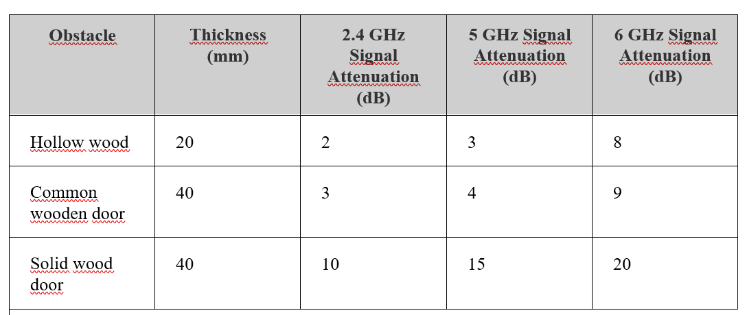

Para vosso estudo caso necessário e a dona Maria concorde.
https://www.worten.pt/produtos/cabo-de-fibra-optica-bematik-de-5-m-sc-apc-para-simplex-sc-apc-monomodo-9-125-os2-mrkean-8434852192149
Penso que a deslocação do técnico custa 40 (quarenta) euros e poderá ser indiferente para uma família multimilionária.
Para recordar especificações de Wi-Fi para dispositivos Apple
https://support.apple.com/pt-pt/guide/deployment/dep268652e6c/web
A maior diferença será de FGW 5 (ac) para FGW 7 (be).
Já existem pen USB Wi-Fi 7.
Talvez o melhor é fechar a porta do armário ou esconde o rolo da massa.
tabla da Huwaei com atenuação de sinal. https://support.huawei.com/enterprise/en/doc/EDOC1000113315/a0252a0d/signal-attenuation-caused-by-common-obstacles
