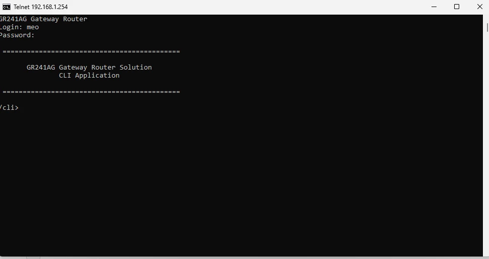

O Fibergateway tem sim acesso Telnet/SSH.
omicronpersei8
realmente, acabei de testar, para mim é novidade
  • mai. 9, 2025 12:01 da tarde UTC
Fazendo "tree" mostra os comandos todos, mas acho que não tem esse tipo de logs.

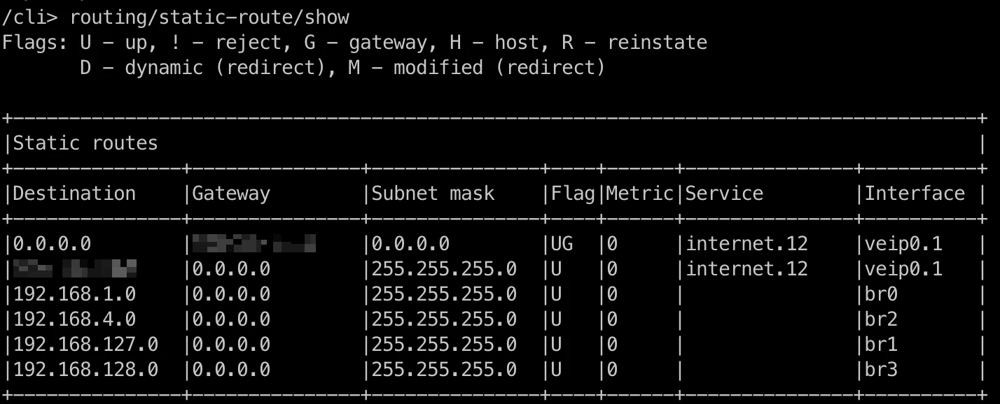

Obrigado pelas respostas. Ainda não consegui adiantar muito mais. Entrei no router MEO por telnet e andei a ver as configurações de ambos os routers nas UI de configuração.
Entretanto, ao confirmar as configurações, vi que o router Asus tinha a gateway definida ao nível da interface LAN como 192.168.1.1, embora a routing table estivesse correta. Mudei este valor para 192.168.2.254, vou ver se tem alguma influência.
Como disse, tenho duas redes em casa:
  • 192.168.1.x - Entre o router MEO e o router ASUS (e alguns dispositivos de IoT ligados à wifi do router MEO)
  • 192.168.2.x - Entre o router ASUS e todos os outros dispositivos
Router MEO:
  • IP: 192.168.1.254
Router Asus:
  • IP fixo em ambas as redes:
    • 192.168.1.2 - com gateway 192.168.1.254
    • 192.168.2.254 - este está também definido como default gateway pelo servidor DHCP
  • Routing table
    • Pacotes para 192.168.1.0/24 vão pela porta WAN (ligado ao router MEO)
    • Pacotes para 192.168.2.0/24 vão pelas portas LAN e WLAN
    • Default gateway definida como 192.168.1.254 (Router MEO)
Servidor DHCP/DNS interno:
  • IP Fixo: 192.168.2.1
  • Default Gateway: 192.168.2.254 (Router Asus)
  • Configuração do servidor DHCP:
    • IP Range: 192.168.2.2 - 192.168.2.200
    • Gateway: 192.168.2.254
    • Netmask: 255.255.255.0
Uma coisa que entretanto me apercebi, é que a routing table do router MEO tem 2 redes que desconheço (192.168.127.0 e 192.168.128.0) e uma que está desativada (era a guest network) mas aparece como ativa (192.168.4.0). De onde vêm estas rotas?
