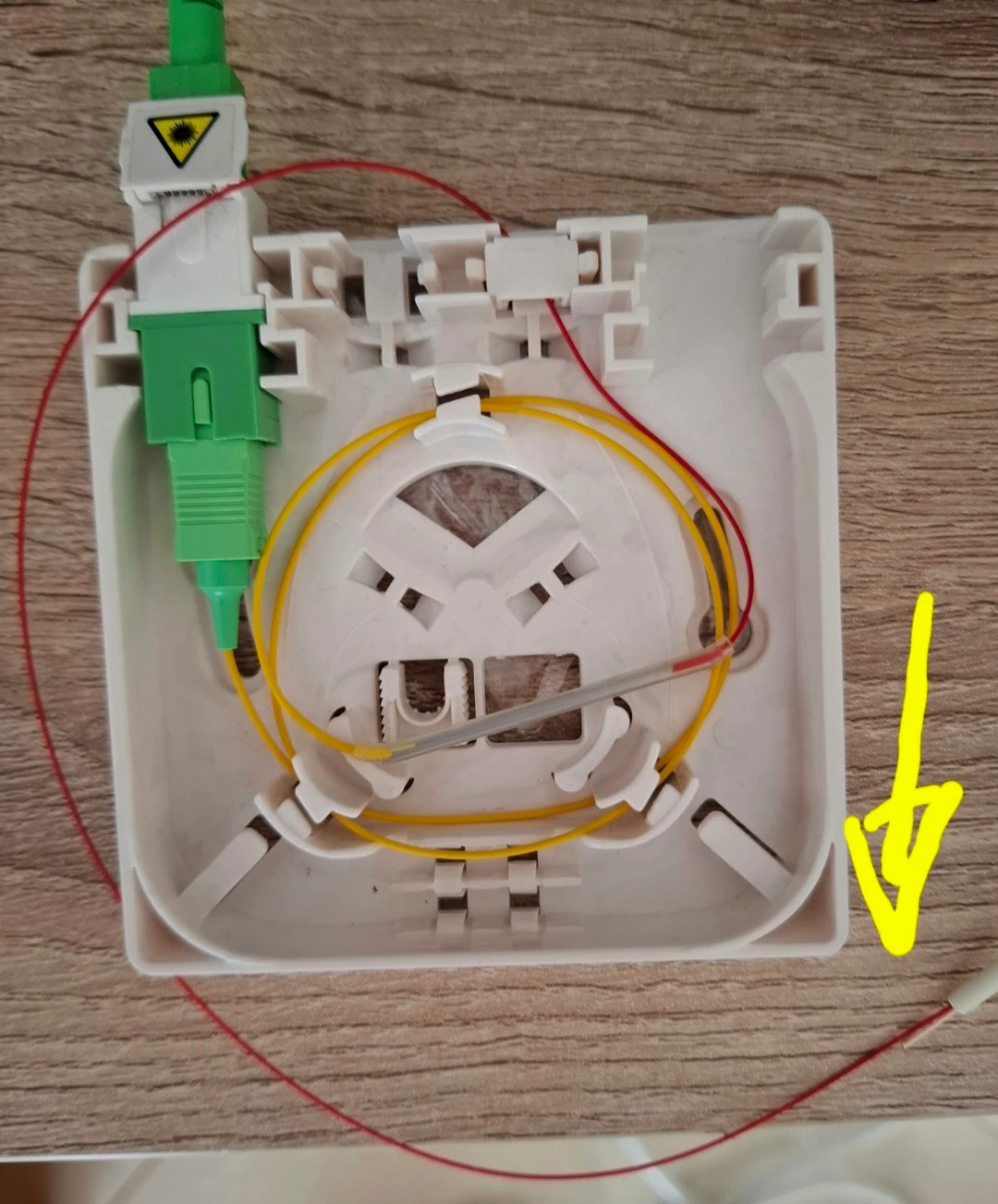

Estava em arrumações e, só de pegar na caixa que une o cabo fibra que vem da tomada ao que une ao router, só a tensão do fio levou a que a canula de plástico saísse do buraco da caixa e ficasse só um frágil fio vermelho e uma ponta branca solta.
Continuo com rede aparentemente normal (325Mbps/125Mbps) mas pergunto se a ponta branca solta prejudica alguma coisa e se o fio vermelho estará bem conectado pois não parece haver contacto naquela união cinzenta dentro da caixa. (Ver foto)

Olá ​@RicMir84
O ideal e o normal seria a parte sem protecção (vermelho) estar protegida dentro da caixa.
Não consegue colocar com cuidado o vermelho dentro da caixa parecido ao amarelo? Ficando só a parte com protecção (branco) fora da caixa.

Olá ​@RicMir84

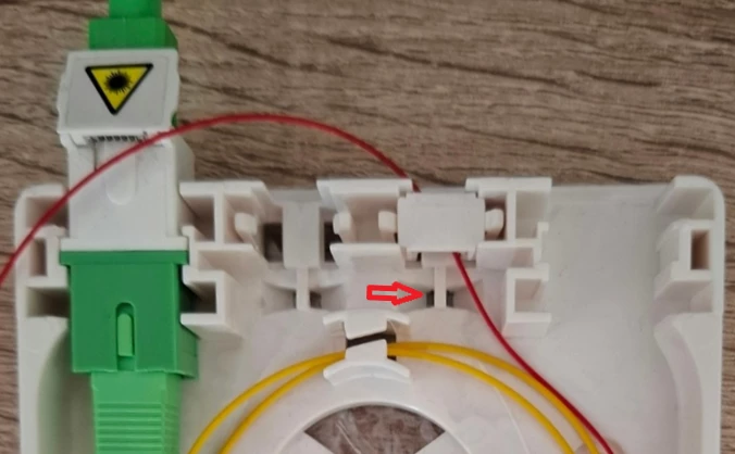

Sim, entretanto coloquei o vermelho todo dentro da caixa e consegui fixar melhor a cobertura de borracha. Não sei é se aquela ponta branca onde a seta aponta serve para algo, e se aquela secção cinzenta devia ter os fios vermelho e amarelo mais juntos (parecem estar separados).
  • June 10, 2025
Se a parte sem protecção (vermelho) está dentro da caixa então é porque está ok.
O cinzento é a fusão, é mesmo assim.

@RicMir84
Depois de passar o cabo com proteção para o interior deverá colocar uma abraçadeira, no local adequado e assinalado.
A caixa apresentada na foto também foi projetada para colocar parafusos e fixar, na casa do consumidor.
Na minha casa e por lapso, o técnico há 10 (dez) não colocou abraçadeira. A abraçadeira é mais importante do que fixar a caixa.
Vamos colocar uma abraçadeira com 2-3mm para o cabo externo não sair da caixa.
Verifico que na nova caixa é fixa com fita auto aderente, o técnico colocou uma abraçadeira no cabo dentro da caixa.
