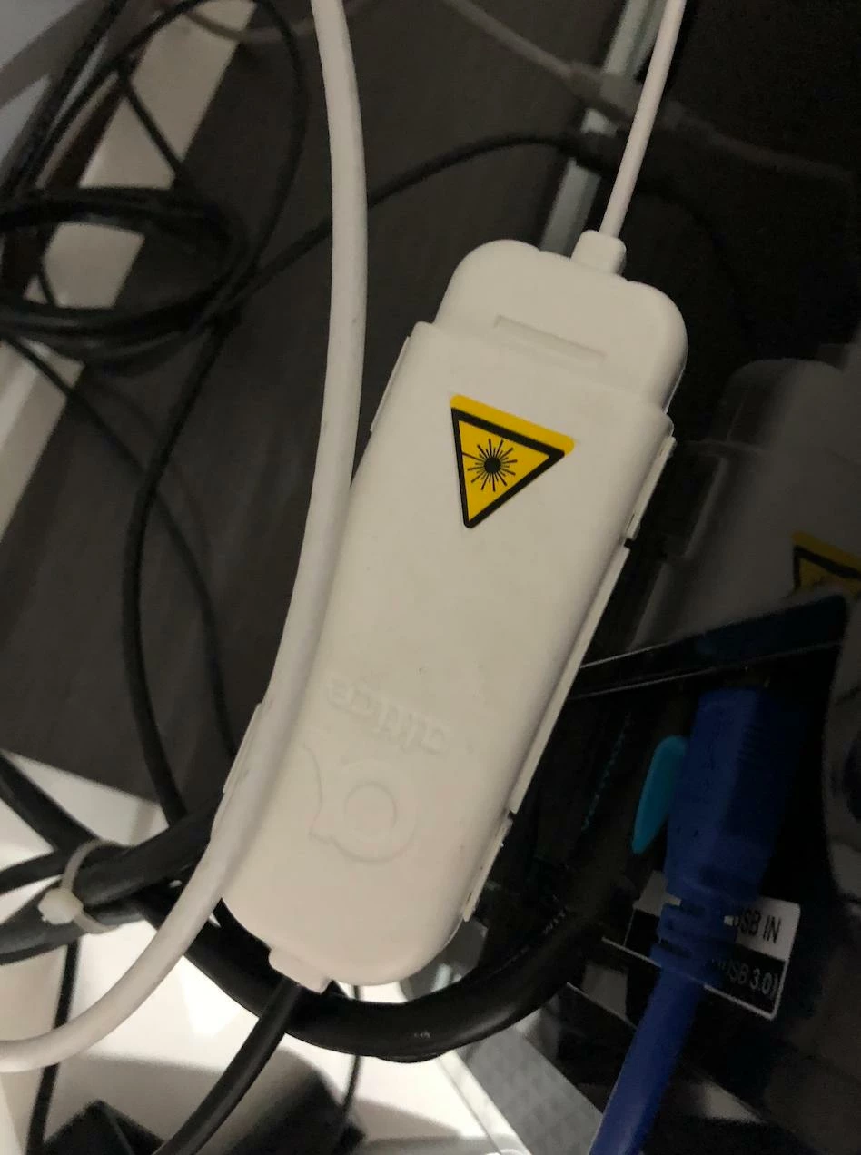

Rafa_UserFiberMEO
Olá ​@NeoPayne
Em minha casa (e em várias instalações que conheço com a Fibra do MEO) tenho o Cabo de Fibra vindo do Exterior (cabo Preto), uma Caixa de Fusão, onde estão ambos os cabos unidos, e onde saí um Cabo Fibra para o Interior (cabo Branco) com uma única saída de Macho (na qual é ligado ao Fibergatway) e o qual na outra ponta é impossível de Desconectar da Caixa de Fusão, e substituir sem um Técnico
A Caixa de Fusão, que tenho antes do Router, é uma, tal e qual ao desta Foto:
  • mai. 27, 2025 10:41 da tarde UTC

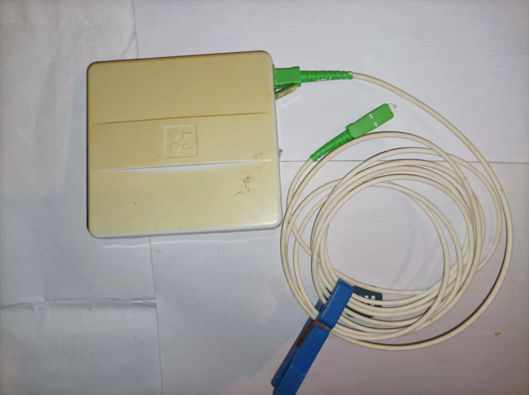

Encontrei uma caixa de tomada de fibra ótica dentro de um gaveta com ferro velho.
Se a caixa que está instalada é diferente não pode mudar o cabo.

Caixa antiga que foi substituída, na casa de um vizinho
