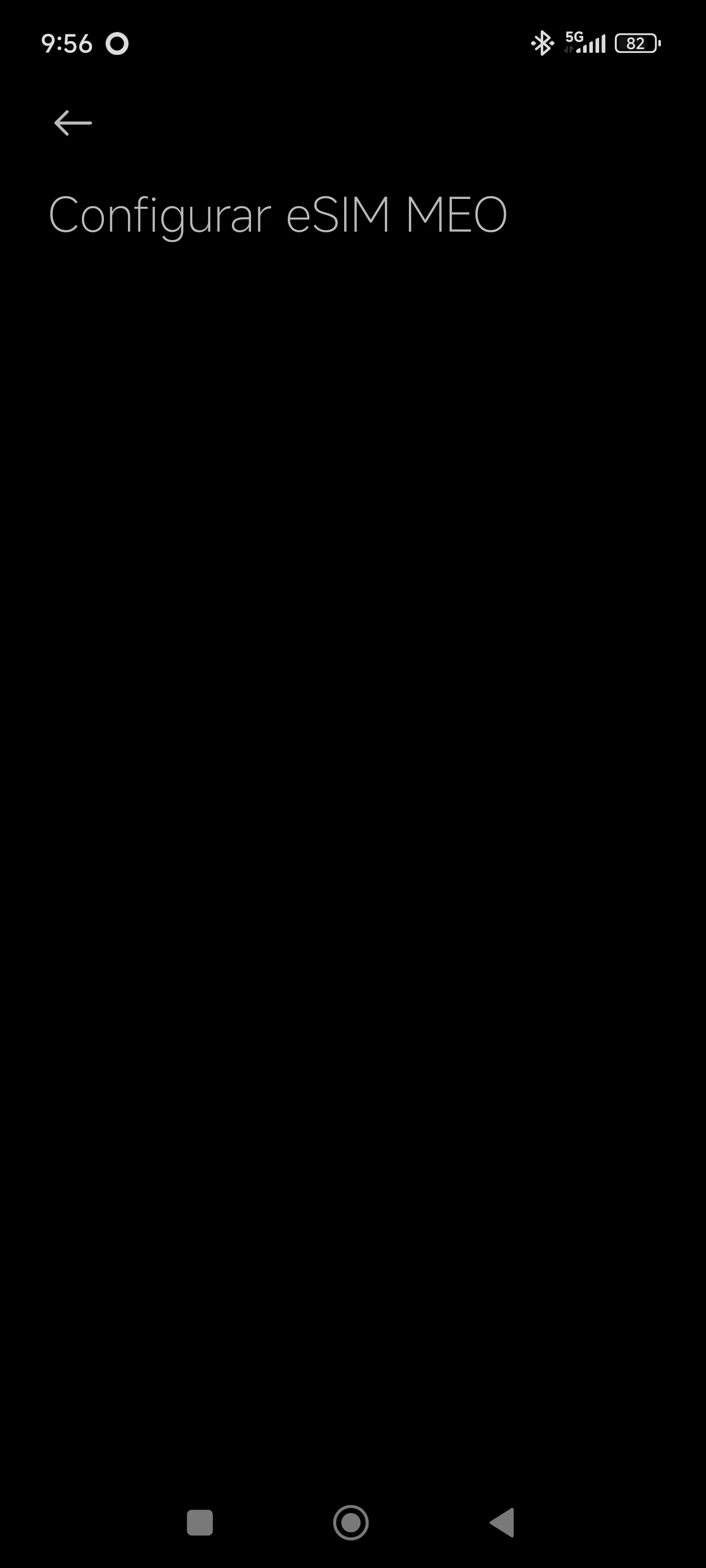

Tento conectar o smartwatch ao esim mas fica sempre nessa tela!
Já reinstalei o APP já restaurei o smartwatch e o problema continua!

Boa tarde,
sim os meus equipamentos são esses e já tentei varias vezes seguir esse passo a passo e fica sempre como na foto do post

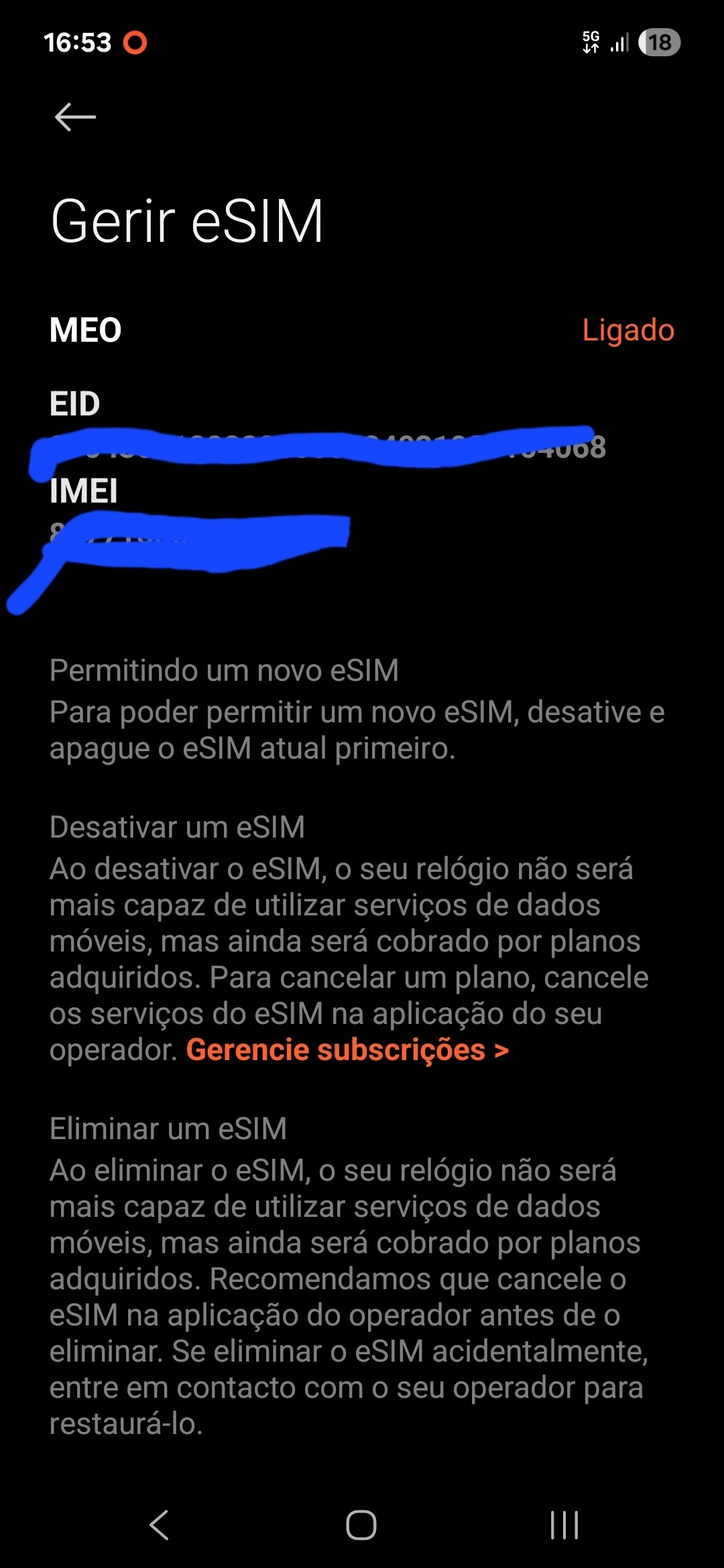

Boa tarde,o meu foi à assistência e não fizeram nada porque realmente o relógio não tem avaria.
Agora a parte engraçada é que o meu ontem conseguiu ligar ,todos os dias tentava e ontem sem eu  fazer a mínima ideia porquê, ele foi ter à página do mymeo e pediu a password para entrar e ligou.
Neste momento tenho o one number novamente a funcionar.
Validem sff se estão com as versões mais recentes das apps, conforme abaixo, caso aplicável.
→ APP telefone -> MiFitness v3.47.0i
→ APP Relógio -> Watch 2 Pro v XM118S – WEAR OS 5
