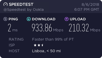

É preciso ter em conta qual ou quais as especificações dos clientes, módulos de rede dos equipamentos conectados ao router.
Não basta um bom router, resultado com Intel WiFi AC 9560 + GR241AG
Intel specs: abgn+ac, 2x2:2, 2.4Ghz, 5Ghz (160Mhz) (1.73Gbps)
Iperf - para testar a performance dentro da vossa rede.
É conveniente recorrer a uma máquina ligada por cabo como server para testar a performance dos vossos equipamentos wireless.
NVG578 (para curiosos)
O operador não pode garantir 100Mbps via wireless a um cliente que só tem interfaces com norma 802.11bg, da mesma forma não pode garantir 400Mbps a um cliente com um interface 802.11bgn.
No meu caso, quando foi instalado o serviço (200Mbps), o teste teve que ser feito por wireless porque só tinha um portátil sem ethernet mas com módulo Dell wireless 1820A.
Por exemplo, não posso exigir ao fornecedor que garanta 1Gbps com este interface.
Outras variáveis: distância, interferência, etc.
