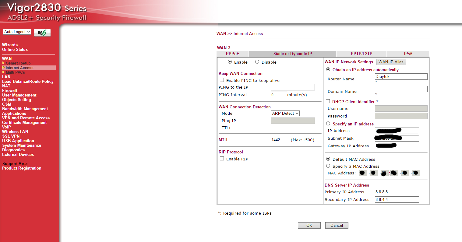

Espero que alguem me possa ajudar a resolver este problema técnico.
Então é assim:
Usei o método 1 deste tutorial.
ONT
Switch TPLink a Gigabit
Router Meo Technicolor TG784n v3 Firmeware 10.2.1.O (sem alterações origem meo)
Router Draytek 2830VN Plus. http://www.visus.pt/draytek/serie_vigor2830.htm
No router da Meo tenho 200 Megabits e 100 Megabits.
 No router Draytek não tenho mais de 70 a 80 Megabits por 50 a 60 Megabits
Não é dos cabos porque testei varios as portas de rede do pc são a gigabit.
O que poderá ser????
Envio configuração usada no Draytek e caracteristicas do mesmo..
Obrigado,
Penso que está com um problema parecido ao meu.
Na minha opinião é uma limitação fisica do Draytek.
Repara nesta observação da marca em relação ao teu router:
  • WAN1 : Modem ADSL2/2+ incorporado (Suporta velocidades até 24Mbps!)
  • WAN2 : Interface Gigabit para modem Fibra / Cabo (Throughput até 150Mb/s)

Posso confirmar isso. Mesmo com o 2920, nunca passa os 90mbps.
Mas eu tive uma mais caricata. Na empresa esteve a funcionar em dual edge até agora, sempre deu ~90mbps. Recebi um mail da MEO que teria que modificar a configuração para single edge. Fi-lo, mas, curiosamente a velocidade passou para cerca de 50mbps. Tudo igual, só passei de PPPoE para IPoE. Voltei a configurar com dual edge, e novamente 90mbps. Isto na WAN2 (Gigabit).
Experimentei em single edge na WAN1, e dá cerca de 75mbps.
Contactei o apoio draytek da Visus. Falaram de qualquer stress na negociação do draytek com o ONT (sei que no 2925 teriamos que colocar um switch entre um certo tipo de ONT e a WAN do router). Mas se é assim, porque em PPPoE funciona bem? Como não estou para me incomodar com isso, deixei na WAN1. Segundo o apoio técnico, a solução passa por comprar um mais recente....
Os Draytek são bons routers, mas em termos de performance, estão a ficar para trás. Com o meu 2925, consigo os 100/100 sem problemas.

O DrayTek 2830 tem essa limitação, tem porta Gibabit mas depois o processador não acompanha.
Com o meu DrayTek 2860Vac numa instalação 200/100, chegou a 200/100 certinho e sem problemas.
Funciona 5* com o 2860 no meo fibra, todos os serviços possíveis.
