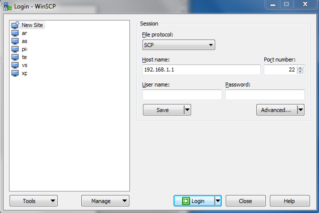

Boas, encontrei estas instrucoes no site do Openwrt. Alguem consegue compilar um ficheiro para flashar ou explicar-me como o fazer?  O router e um TP-Link WR941ND V3.5. Ja tentei mas nao sei como aceder à tal pasta... Ainda fiz o download do ImageGenerator mas nao encontrei aquele directorio... Obrigado
Instrucoes: VLan config 941ND
Link para ficheiro Firmware: Download
Reputação 6
Boas ?
Para acederes a esses ficheiros tens de usar um programa chamado winscp https://winscp.net/eng/download.php
Para usar seleccionas o protocolo SCP.
Depois de entrares vais ver isto, os ficheiros do lado direito são os que pretendes (router files )
Nota. Pode ser necessário activar permissões SSH adicionais no router para conseguires conectar por SSP
Reputação 6
Ok só é necessário o /etc/config/network coloca aqui o conteúdo desse ficheiro para eu editar e dar-te a config correcta.
