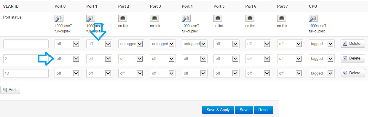

Método 3 (Openwrt Firmware)
Ir a Network/Switch clicar em Add atribuir o valor 12 na Vlan ID e em CPU seleccionar Tagged.
Na Vlan 2 Port 0 ”porta wan” seleccionar Off e na Vlan 1 Port 1 selecionar Off
Na Vlan 12 Port 0 e port 1 seleccionar Tagged e finalizar clicando em Save&Apply.
 Nota importante ,o firmware detecta as portas na ordem inversa á que está marcada no Asus , portanto a Port 1 no firmware é a porta 4 indicada na traseira do router Asus , mas não sei se acontece o mesmo em todos os router portanto certifique-se se o vosso router apesenta as portas correctamente no firmware
Ir a Network/Interfaces , em WAN clicar em edit ,
Clicar em Physical Settings e seleccionar VLAN Interface: "eth0.12" (wan) e fazer novamente Save&Apply
6º Clicar em System e Reboot
7º ligar tudo como na imagem
