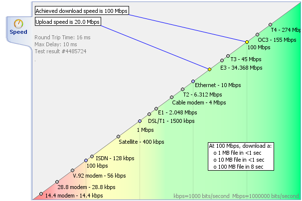

Boas
Fui contactado pelo mesmo técnico de ontem, que me perguntou como isto estava. Eu disse que já tinha o Hotspot desligado, mas continuava nos 90Mbs.
Ele disse que podia ainda não estar actualizado no router e forçou a actualização do mesmo (estranho porque eu ontem já o tinha reiniciado e nada), passou assim o sinal novamente para os 100Mbs.
http://www.speedtest.net/result/4024116569.png
http://i.gyazo.com/749c63684e97147cb22315ca0044e8ba.png
Ele disse ainda que agora com o Hotspot desligado, que a situação não se deveria repetir. No telnet é visível que se encontra tudo em Auto.
Agora é utilizar e ver se é desta (ao menos que dure mais meio ano).
Devo salientar que pelo menos nesta vez, nunca me foi dito que os 90Mbs seriam aceitáveis, até me deram razão por diversas vezes.
Espero que isto possa ajudar pessoal na mesma situação.

Hoje fiz um speedtest e para meu espanto tenho os 100 megas de down e 20 de up.
Sem ter de me ter queixado a ninguém.
Aparentemente parece que os 100megas são 100megas sem as percas, e só teem de ser, porque nos 30mb tb n havia percas nenhumas.
Assim já estou de novo satisfeito a 100% com o serviço. Só espero que se mantenha assim.
