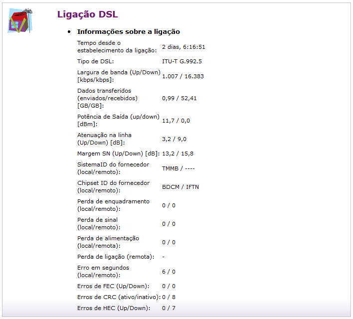

A mim está exatamente igual, até conheci com um Técnico e falei com ele e ele disse pelo mapa por ter a Central nem a 500m devia de ter velocidades entre 18/19 por aí e veio um cá casa e foi ver a Largura e disse que está bem, e o que é estranho é que o Upload passa de 1Mbps até várias vezes está a 1.34Mbps

Então mete ai a imagem de como está a tua linha para eu ver. Igual a essa imagem de como eu coloquei em cima.
Crachá +3
Aqui está a largura de Banda do Router:

Ainda tens margem para pedires o aumento. Pede o aumento para os 20MB, liga para eles.

Liga para o 16209, se ligares de um número meo é grátis. E pede o aumento para os 20MB. É que tens margem SNR para pedir o aumento.

Como se vê pela margem se é possível ter?

O minimo que podes ter é 10 de SNR, tu tens 17.

O Especialista da MEO já está arranjar já estou com Largura de 20MB, mas ainda só aumentou 1Mbps de velocidade então ainda falta subir mais

Quando estiver tudo pronto posta ai novamente imagem da tua linha para ver como ficou.

Eu bem disse que dava para aumentar. Tens uma boa linha.

Mas ainda nao subiu o suficiente por ter 20 ou só vou ter quase 18MB?

Diz 17MB perto de 18MB nos testes, mas se fizeres um download isso saca a 2MB. Por isso tens mesmo os 20MB, não ligues a esses 17MB que aparece nos testes.
