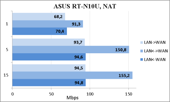

O asus rt-n10u e muito semelhante mas tem o chip diferent e faz estas velocidades
http://www.foxnetwork.ru/images/stories/2011/asus_rt-n10u/test/asus_rt-n10u_test_06_eng.png
post completo :ASUS RT-N10U
Firmware 2.0.2.8.
Velocidades medidas no qos.sapo.pt e no Speedtest.net - The Global Broadband Speed Test.
O máximo que consegui foi 40Mbps quando desliguei-lhe a firewall, entretanto já o fui devolver.
